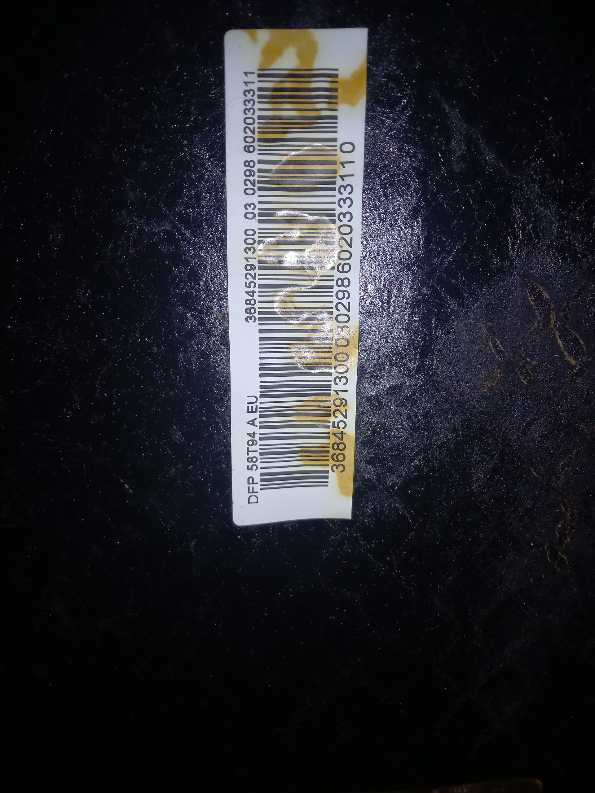

Mais pouvez-vous préciser les références commerciale et technique (12 chiffres) de votre LV pour accéder à une documentation technique ?
Et pouvez-vous également préciser la référence commençant par DEA figurant sur l’étiquette signalétique de votre LV ?
Le mieux serait de publier une photo de cette étiquette signalétique
