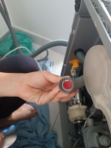

J’ai récupéré le tuyau de vidange interne et me voilà à tout remonter, j’ai par contre une interrogation quant à cette valve situé sur le côté opposé au répartiteur.
Je ne suis plus sur du sens :sweat_smile:
Avez vous une idée ?
J’espère que le changement de ce tuyau va résoudre mon problème de fuite…
Bien à vous
Bonjour,
Il s’agit du clapet de non retour en sortie de la pompe de vidange.
Il doit s’ouvrir en direction de l’intérieur du tuyau interne de vidange et être étanche dans l’autre sens pour que, la vidange étant effectuée, l’eau présente dans le tuyau ne reflue pas dans la pompe puis la cuve.
Cordialement
RdB
