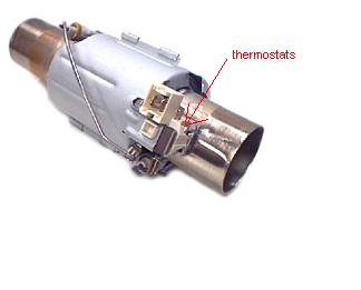

Bonjour,
Generalement un probleme de chauffe sur un lave-vaisselle vient de la resistance ou thermostat.
Si le lave-vaisselle fait disjoncter la maison,la resistance est en cause.Dans le cas inverse se sont les thermostat.
Mais pour vous,il n’y a pas ces questions a se poser,les thermostats dela resistance de votre lave-vaisselle sont inclus dans celle-ci.
Cordialement.
