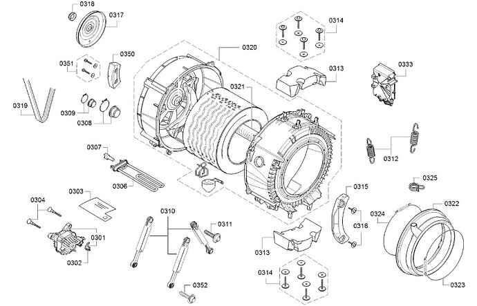

Bonjour,
mon lave-linge fonctionne très bien, mais fait un énorme bruit métallique lors de l’essorage.
  • la machine est de niveau, calée ;
  • la courroie est neuve (je viens de la changer) ;
  • j’ai vérifié le serrage des contre-poids ;
  • j’ai vérifié la pompe de vidange.
Quelqu’un peut-il m’aider à faire le diagnostique de ce problème, afin que je puisse commander les bonnes pièces de rechange.
Merci par avance.
Jicé
Bonjour,
C’est soit les roulements usés si bruit continu à grande vitesse.
Si ça ressemble à un claquement, le croisillon cassé. Dans ce cas le tambour se désaxe par rapport à la cuve.
Démonter avant de commander pour ne pas faire d’erreur

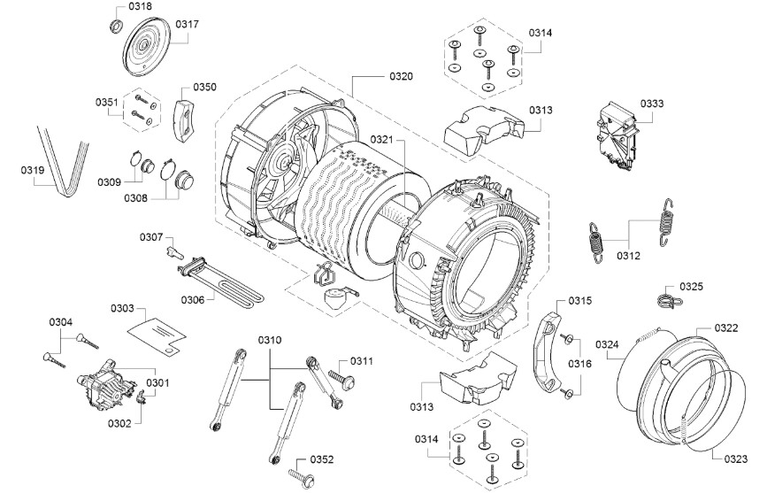

Il semble que c’est un ensemble indissociable 0320 00714311 Cuve | SIEMENS FR
Modèle WM14Q49XFF/06 : Notices, pièces détachées, accessoires | Siemens Électroménager
si c’est le roulement ou le croisillon, malheureusement ont ne peux pas les désassembler ! c’est du jetable a ce niveau là.
tente l’occasion, des fois des personne vendent soit des pièces soit une machine complète pour moins de 50€ sur le coincoin.
