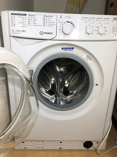

Bonjour,
Depuis cet été, j’ai entrepris quelques travaux sur ma machine à laver (achetée en 2017) suite à la découverte de suie par terre après l’avoir déplacée, et après avoir constaté que l’essorage n’était plus aussi performant (nécessité de refaire un prog 11 essorage-vidange.

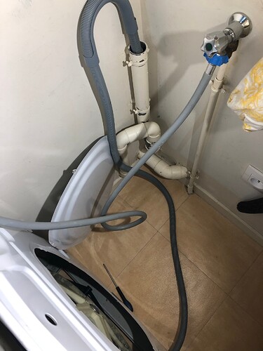

Après ces travaux, j’ai du mal à repositionner le tuyau de vidange qui est trop long.

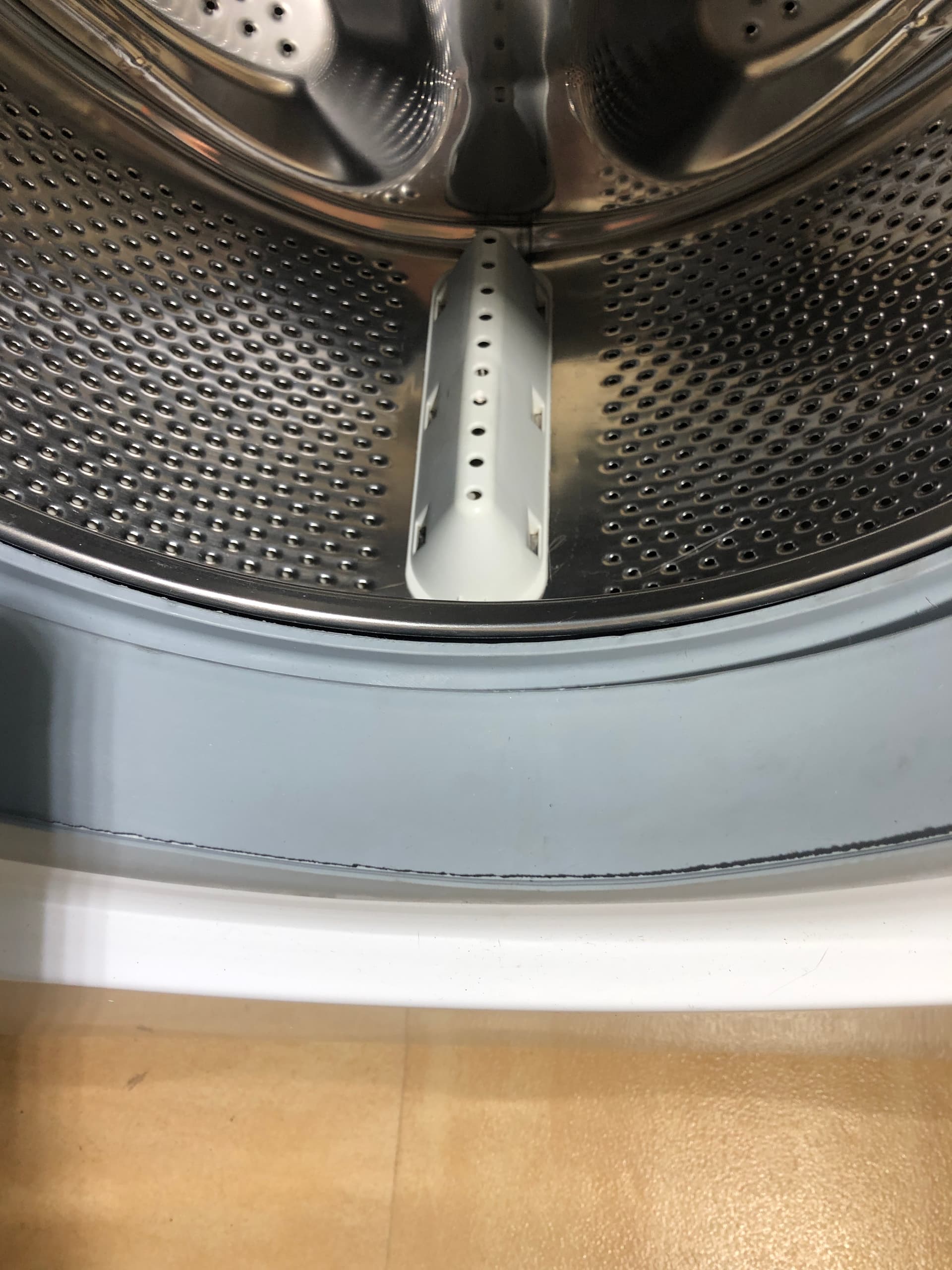

Comme prévu dans mes travaux d’entretien de la machine je procède au changement du joint de hublot (grâce à la vidéo de Grégory (merci!).

Là, je fais tourner le tambour à la main, ça résiste, et une résonance métallique se produit, venant de la gauche du tambour. Je démonte l’arrière, la courroie neuve est toujours bien en place.
Par contre, en tournant son axe, c’est difficile.

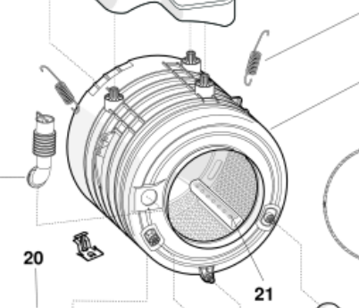

Est-ce que le tambour est bien solidaire de la cuve ? possibilité de croisillon cassé.

Le croisillon n’est pas accessible, la cuve n’est pas démontable
l’excès de lessive, les lavages basse température trop souvent, tout ça ronge le croisillon en zamac, un exemple L-linge Haier HW-D1470-TVE-F(non résolu, croisillon cassé) - #9 par Darthvader

oui tambour bien solidaire de la cuve !

Pour le bruit, peut-être un corps étranger entre cuve et tambour.
