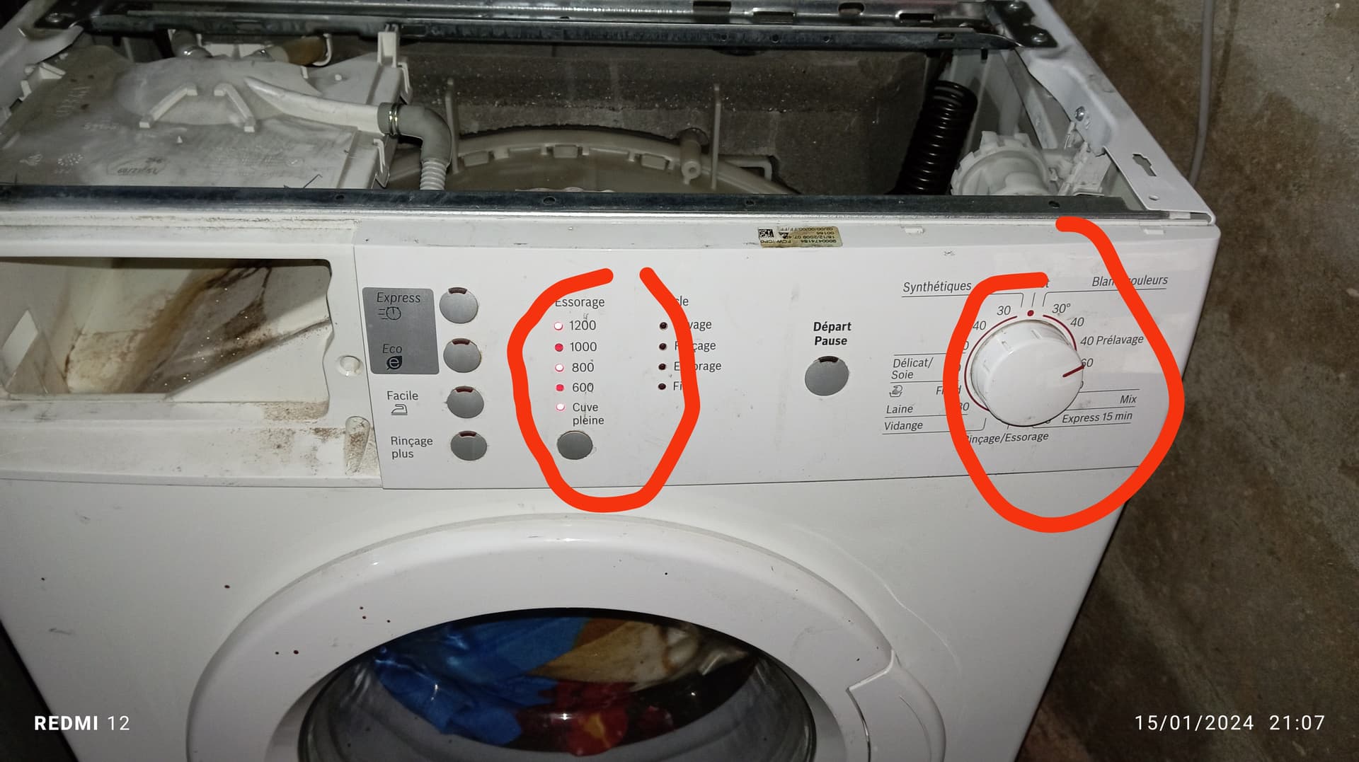

J’ai un lave linge de marque bosh, depuis cette après midi il s’est Arrêté au moment de l’essorage, a ce moment là le voyant cuve pleine était allumé avec essorage,.
J’ai éteint et rallumé, pour lancer essorage, et rien.
Donc j’ai débranché rebranché, et la les voyants de vitesses d’essorage clignotent, et je ne peux plus rien lancer.
J’ai regardé a la pompe ras.
Ouverture du capot de la machine, en regardant les branchements voir photos on voit un fil marron un peu échauffé.

Bonjour Luckybox,
Votre panne est : Sonde 3D mesure erroné.
  • vérifier le câblage
    vérifier la sonde 3-D
    vérifier la position de l’aimant
    en dernier lieu : défaut défaut EMC
