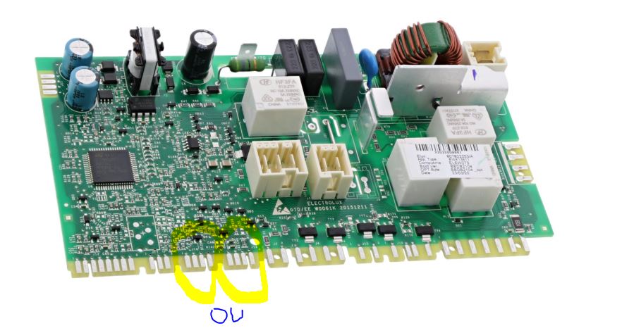

J’ai juste un petit doute sur le branchement de la carte il y a une fiche qui pouvait prendre deux positions. J’aurais du photographier avant de démonter

Je n’ai pas pris la photo des connecteur avant de démonter. Du coup je ne suis pas sur du branchement d’un connecteur qui a deux positions possibles.
Bonjour,
Il serait indispensable que vous précisiez quelles sont les 2 positions sur lesquelles vous avez un doute.

PS : À tout hasard, si vous n’avez pas chercher à insérer le connecteur sur l’un puis l’autre des emplacements (ce qu’il n’aurait pas fallu faire) l’emplacement qui recevait initialement le connecteur devrait comporter des traces de connexion. Et celui qui ne recevait aucun connecteur, devrait être vierge de toutes traces de connexion.
// Vérifiez également cela

Le connecteur en question relie la carte de commande en facade à la carte de puissance.

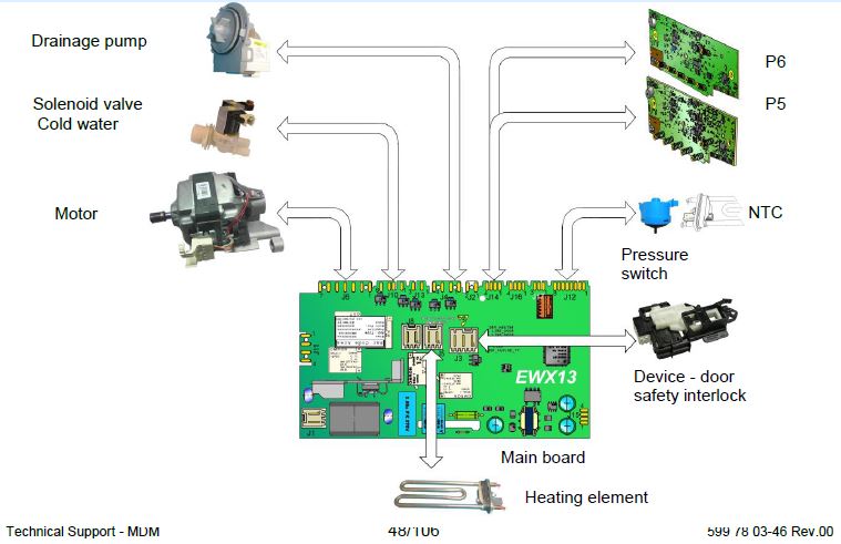

Bonsoir,
Sur la base de votre information ci-dessus et sur la base que la carte électronique de votre LV qui est une EWX13611, ci-dessous le schéma de branchement des cartes EWX13.
Vous y trouverez que la carte électronique de commande du bandeau (baptisée P5 ou P6 sur le schéma) se connecte sur un ensemble de 4 pistes qui est bien celui sur lequel vous aviez un doute.
Et sur celui à 4 pistes également qui se trouve immédiatement à sa droite sur le schéma, rien n’y est connecté (ce qui correspond bien à votre description).
Précédemment, je vous avez proposé de vérifier si l’un des 2 ensembles de 4 pistes comportait des traces de connexion et si l’autre n’en comportait pas.
Cela permettrait de confirmer de visu, ce que nous indique le schéma joint.
// Qu’en est-il sur ce point ?
// Et dites-nous si l’information de ce schéma vous convient (il vous est certainement possible de vérifier si toutes les liaisons des différents composants du LV indiqués sur le schéma aboutissent bien aux endroits indiqués)

Bonjour, merci beaucoup pour cette information precieuse.
Le connecteur en question n’est pas connecté au bon endroit comme sur votre schéma.
Ce LV est passe chez un réparateur et il semblerait qu’il n’ait pas connecté correctement.

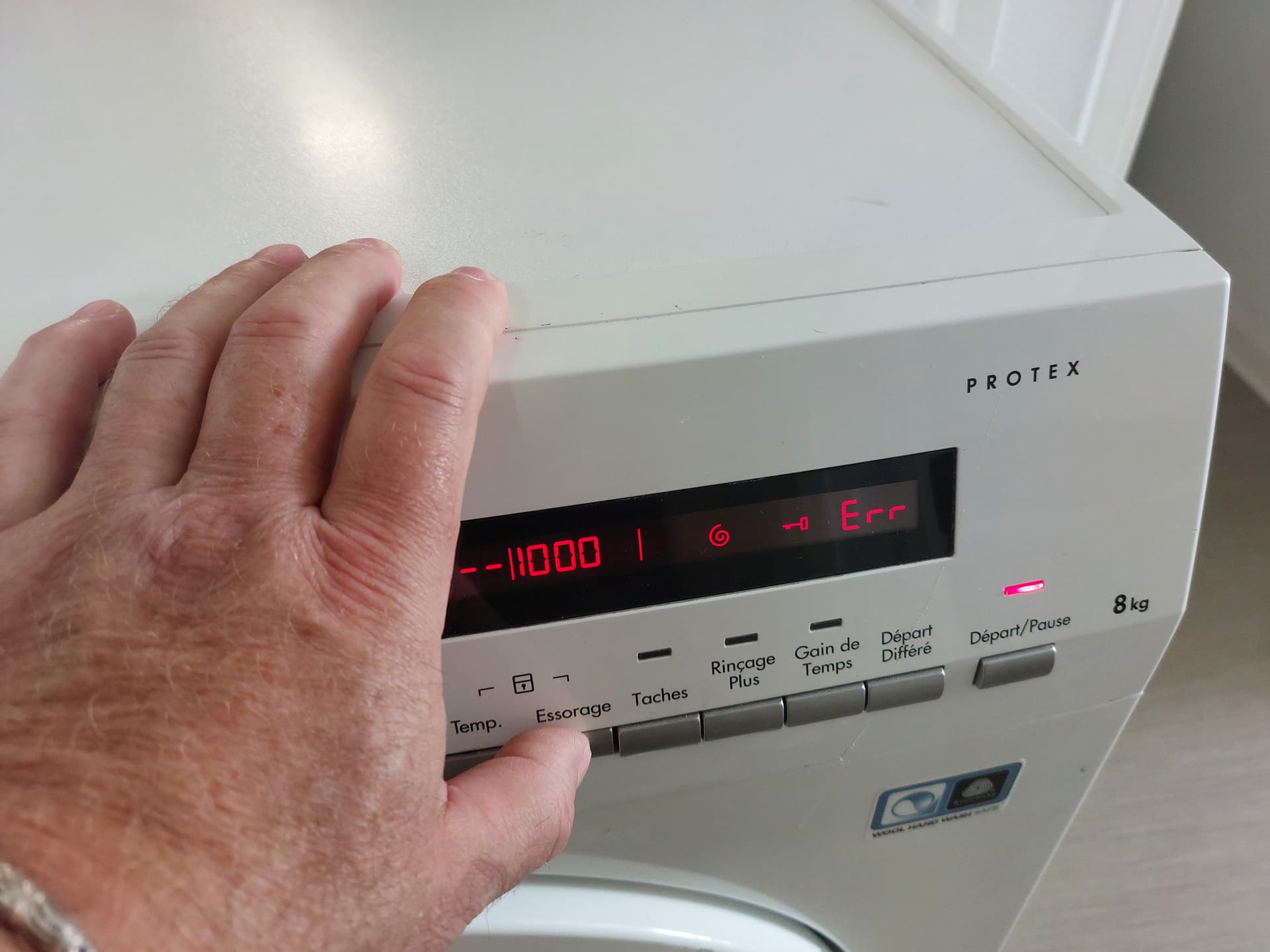

J’ai donc branché le connecteur correctement et la machine ne demarre toujours pas quelquesoit le programme. J’ai mis 3l d’eau dans le tambour et demander un essorage, elle n’essore pas.
En appuyant sur la touche essorage j’ai ́err’ qui s’affiche. Voir photos jointe
Je soupçonne la pompe de vidange, je l’a testerai mardi prochain. Avez vous d’autres suggestion ?

Avant d’aller plus loin :
L’affichage ‹ ‹ Err › › n’est pas un code d’erreur (qui serait de type E20 pour la vidange que vous citez).
Selon la notice de l’appareil, l’affichage ‹ ‹ Err › › correspond à un réglage incorrect dans la définition d’un programme et/ou de ses options.
Ci-dessous un extrait de la notice :
Avant toute chose, il vous faudrait donc essayer de comprendre ce qui pourrait être anormal dans la préparation du lancement d’un programme.
