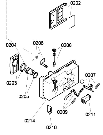

Mon problème, je pense, c’est que la pièce rouge qui est reliée électriquement à la boîte à produits s’est détachée lorsque j’ai démonté la porte et je ne vois pas où la replacer.

Cette boite, s’il fallait la changer , est disponible ici .
En revanche, si c’est juste un problème de branchement, je pense qu’en refixant l’electro-aimant ( 0211) correctement
sur le levier d’ouverture 0207 , ça devrait repartir.
Pour voir si ça fonctionne , et avant tout démonter/remonter plusieurs fois , il suffit d’actionner le levier à la main après avoir
fermé la boite . En principe , elle doit se rouvrir sous l’effet du ressort.
