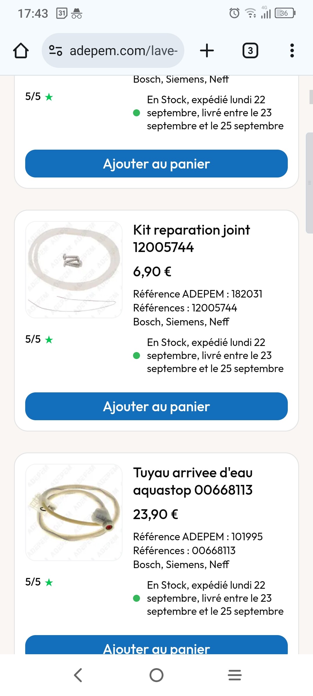

J’ai fait une erreur avec la référence du kit joint c’est le kit réparation joint

OK merci pour votre réponse mais c’est dommage que le site mette ce kit joint en pièce de rechange pour ce type de lave vaisselle Bosch type SMV40M20EU/02

Bonjour Christophe,
Pour vous répondre, je m’étais inspiré de ce que je trouvais sur le site Bosch (qui ne propose pas ce joint torique).
Toutefois, vérification faite sur le site Adepem comme sur d’autres sites de ventes de pièces détachées, ce kit de réparation s’avère compatible avec le modèle de votre LV.
Ci-dessous l’adresse d’une vidéo qui montre comment le mettre en place, en complément du joint initial :
___https://youtu.be/O_r5hE7QTDE
Il est probable que les vis du kit soient plus longues que celles d’origine pour tenir compte de la surépaisseur que constitue le joint torique complémentaire.
Ces vis se mettant en place dans la matière plastique du bloc hydraulique, il sera donc souhaitable de les engager à la main dans les filets initiaux pour éviter la dégradation de ces filets.
Pour la même raison, il faudra certainement éviter de trop forcer sur la fin du vissage.
Désolé de vous avoir induit en erreur.
Cordialement
RdB
