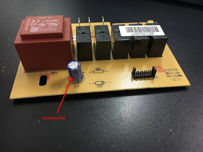

Pouvez vous faire des photos recto et verso de la carte et de l’intérieur ?
Bonsoir, j’ai pris qq photos, je ne sais pas si cela suffit

sur la carte électronique, la résistance R05 me paraît suspecte elle a pris un coup de chaud,
Prendre ça valeur avec un ohmmètre et comparer avec le code couleur(si possible) contrôler aussi si les relais noirs sont alimenter en marche quand vous demandez les différentes vitesses.

Bonjour, la résistance est dans le circuit d’alimentation du module de commande.
Difficile de connaitre sa valeur… 270 Ohms Conseils dépannage carte de électronique hotte De Dietrich en panne - Question Dépannage Électroménager
Sur l’étiquette il y a la référence du moteur. Il manque encore la référence de la hotte.
Il faudrait vérifier le condensateur chimique qui a posé des problèmes de commande sur d’autres hotte de Dietrich Hotte De Dietrich dhd555xe1 - Boutons clignotants (résolu, condensateur chimique) - #17 par julio902
Bonjour, la R5 fait 270 ohms. En testant le condensateur chimique je ne dépasse pas 70uF.
La ref de la hotte est DHD 120XE11 j’ai trouvé cette étiquette collée à l’intérieur de la hotte
Ok, vous nous donnerez des nouvelles après remplacement du condensateur de 470µF . :wink:

La hotte est remontée et refonctionne! C’était bien cela!
Merci beaucoup pour votre aide! Je n’y serai pas arrivée seule !
J’ai juste donné la carte à une société de dépannage pour la soudure car je n’ai pas ce qu’il faut chez moi. J’en ai eu pour 10euros la pièce et la main d’oeuvre.

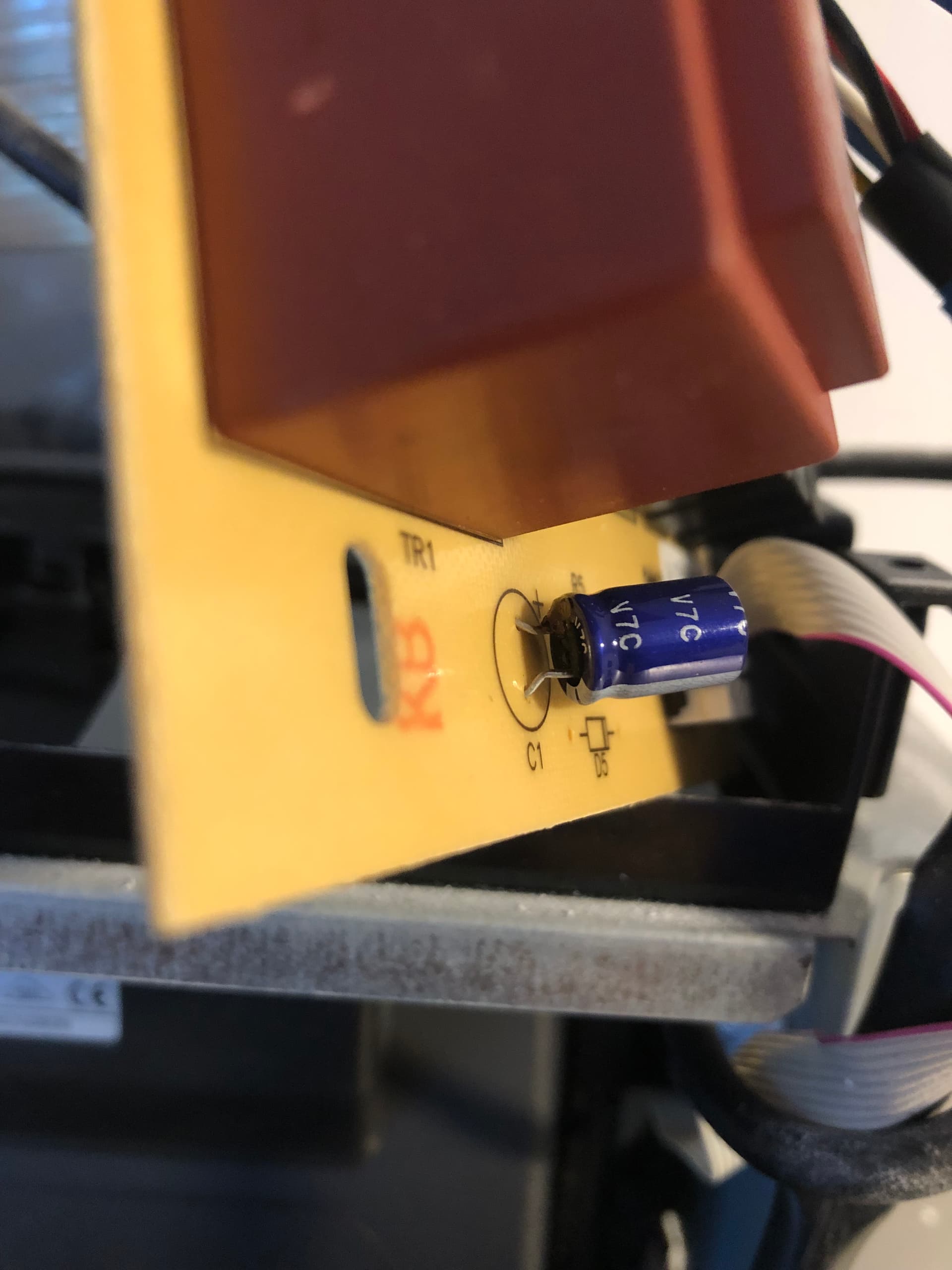

Bonjour, avez vous mesuré la valeur du condensateur ?
Bonjour merci pour votre réponse ! j’ai démonté ! la référence de ma hotte est DHD 90XE11. Voici les photos de la carte et condensateur. Je n’ai pas pu mesurer la valeur du condensateur mais il semble qu’il ait coulé au niveau d’une patte. Je suppose qu’il faut le changer ? si oui faut il impérativement qu’il fasse 470 uf 25 V ? Merci beaucoup !
