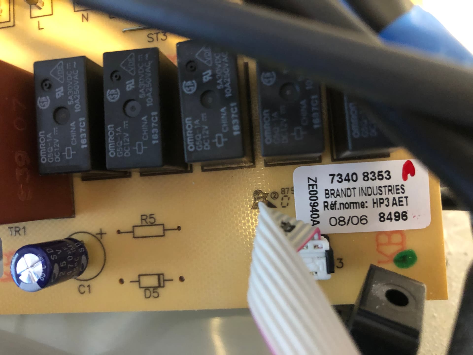

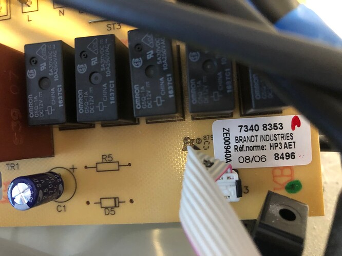

Hotte de dietrich DHD 120XE11 aspiration ne marche pas (résolu, condensateur)
470 µF oui mais une tension de service égale ou supérieure, vaut mieux un 35 V, vu qu’il ne résiste pas.
Pour la résistance en température notée 85°, un 105° sera aussi un mieux :wink:
1 « J'aime »
Bonjour ! effectivement le condensateur a été changé et tout fonctionne à nouveau parfaitement ! le précédent condensateur avait effectivement coulé et était HS . Merci beaucoup pour votre aide !
Merci du retour et longue vie à la hotte :wink:
