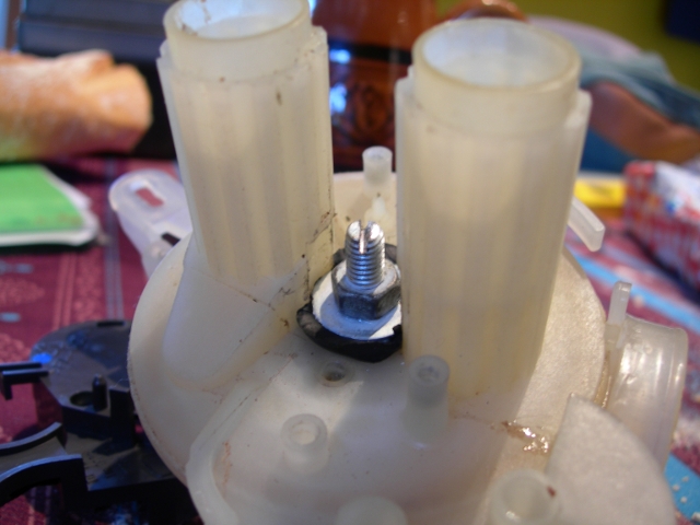

Pour le sport, j’ai donc décidé de carrément enlever cet engrenage et le disque assez sommaire de distribution d’eau qu’il entraîne à l’intérieur du clapet. Je n’ai plus de fuite à présent et ça lave aussi bien qu’avant. La seule conséquence semble se traduire par des lavages un peu plus sonores. Je me demande d’ailleurs si ce n’est pas là, la seule raison d’être de ce clapet ! A savoir “tenir” les dB annoncés ! Dans le coup, je garde cette pièce telle que, j’installe pas une nouvelle.
Pour les solutions techniques : :idée :
-Le trou de l’axe (15mm) est bouché par un sandwich de 2 pièces de caoutchouc traversées par un tirant inox de 20mm, diamètre 5mm, enserré entre 2 rondelles très large et 2 écrous inox.
-L’étanchéité entre la grosse durite et le corps du clapet m’a plus contrarié ! Après plusieurs manips et goutte à goutte tenace, j’ai fini par grossir un peu le diamètre de sortie du clapet avec quelques tours de scotch tressé car le diamètre de la durite est très (trop) large. Un collier à visser inox et cette fois ça tient !
Voici quelques photos de la modification du clapet.
A appliquer à vos risques et périls évidemment, sachant que ça n’a d’intérêt que si cette pièce s’avère vraiment mal conçue et occasionne fuites sur fuites après plusieurs remplacements infructueux.
Le plus dur n’est pas de remplacer l’engrenage traversant par un bouchon, mais de trouver un moyen de faire tenir la durite sur le clapet au moyen d’un collier à serrer classique !
Je rappelle qu’en serrant un collier à visser classique, l’embout de sortie du clapet, très fin et très souple, se déforme sous la pression de serrage du collier. Le scotch armé n’a pas tenu à la chaleur car la colle fond, faisant glisser les enroulements sur eux mêmes. C’est donc une section de chambre à air de VTT qui, perforée en trois points pour s’accrocher au corps du clapet, a permis de faire un lien NON glissant entre le clapet et la durite.
