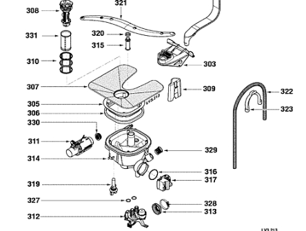

Quant au joint plat en mauvais état, il pourrait s’agir d’une pièce associée au support de bras inférieur (voir photo ci-dessous), mais ça reste à valider.
Cordialement
