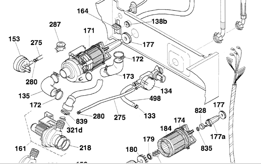

Si le niveau est trop haut , contrôlez le pressostat et surtout son tuyau (repere 275) qui pourrait être obstrué.

je c onfirme qu il y a trop d eau . si le tuyaut est pas bouché peut on tester le pressostat avec un metrix (sur ohmetre ou voltmetre )
d,ou viens le tuyaut qui se branche sur le pressostat
Il vient du bas de la cuve ( endroit qu’on appelle “chambre de compression”).
