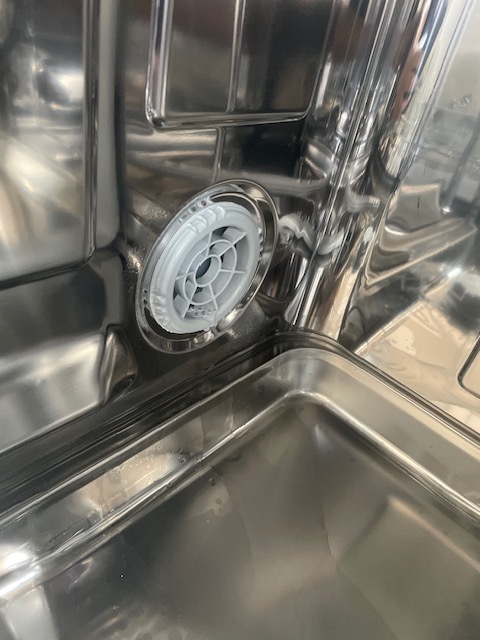

Bonjour,
Mon lave vaisselle de la marque Hotpoint Ariston fait du bruit alors qu’il n’est pas en marche. Un bruit de refoulement, environ toute les heures. Je regarde à l’intérieur et je vois une fuite d’eau depuis la grille d’un des côtés. J’ai coupé l’arrivé d’eau et la fuite c’est arrêté.
Savez-vous quel est le problème ?
Merci d’avance.

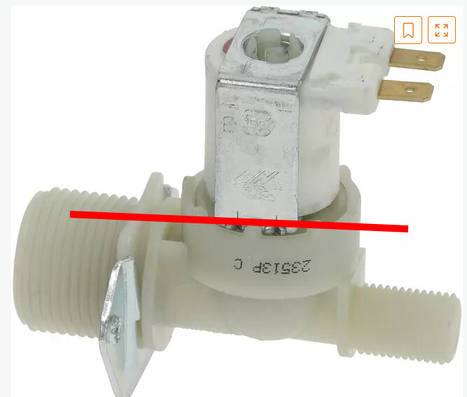

Bonjour, vérifier l’électrovanne qui ouvre l’eau, elle doit mal se refermer.
Merci je vérifie ça dès demain.
Si c’est le cas il faut changer l’électrovanne ?
Vous pouvez toujours tenter de tremper la partie mécanique dans du vinaigre chaud
C’est la pompe de vidange qui se déclenche pour évacuer la fuite.
Bonsoir,
Merci à l’ami @achess pour sa photo,
Mais ne pas passer au-dessus de la ligne rouge qu’il a mis dessus pour le vinaigre ! ! !
Il a tout à fait raison là, pour ce qui est du bruit entendu :
« C’est la pompe de vidange qui se déclenche pour évacuer la fuite. »
