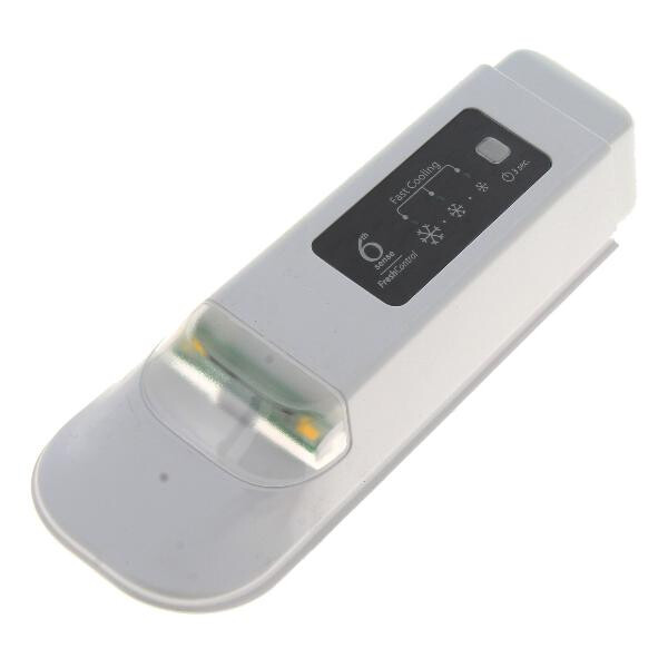

Bonjour, votre problème me fait penser à ce sujet Refrigérateur HOTPOINT ARISTON SB 18011(résolu, thermostat complet avec boitier ou diode D 104) ou le problème se situe au niveau du module thermostat et le plus souvent une diode.
Le thermostat semble être identique Whirlpool - Boutique officielle de pièces détachées-THERMOSTAT ELECTR. ET2 ENHANCED
Pouvez vous faire une photo de l’arrière du circuit imprimé du thermostat et si il y a une diode notée D 104, la mesurer au multimètre ?
Plus nette que ça, permettant de lire la sérigraphie des composants
Merci pour votre partage, décidément cette panne est toujours d’actualité sur cette série. Je cherche la solution pour un de mes clients, je n’ai malheureusement pas identifié la diode D104 sur le circuit.
Si l’éclairage led est comme ici sur la carte et ne fonctionne plus, il y a de grandes chances que l’alimentation à découpage incluse soit défectueuse.

Même genre de thermostat, suspicion de panne d’alimentation à découpage du module.

Commencer par vérifier que le 230 V~ arrive bien sur le module thermostat.
Dans ce cas il faudrait changer ce thermostat
Saisir la référence complète pour commander la bonne pièce Whirlpool - Boutique officielle de pièces détachées-Recherche
, ou mieux : investiguer sur la carte et changer le ou les composants défectueux.
Bonjour effectivement j’avais du courant, j’ai commande le thermostat et je viens de le changer : ça fonctionne !

Bonjour, je deterre ce sujet. J’ia la même panne. Pouvez vous me donner le truc pour démonter le thermostat. C’est clippé ? il y a une vis cachée ? il faut le faire glisser ? Merci d’avance pour votre aide
Faut déclipser le bouton et ça libère une vis.
