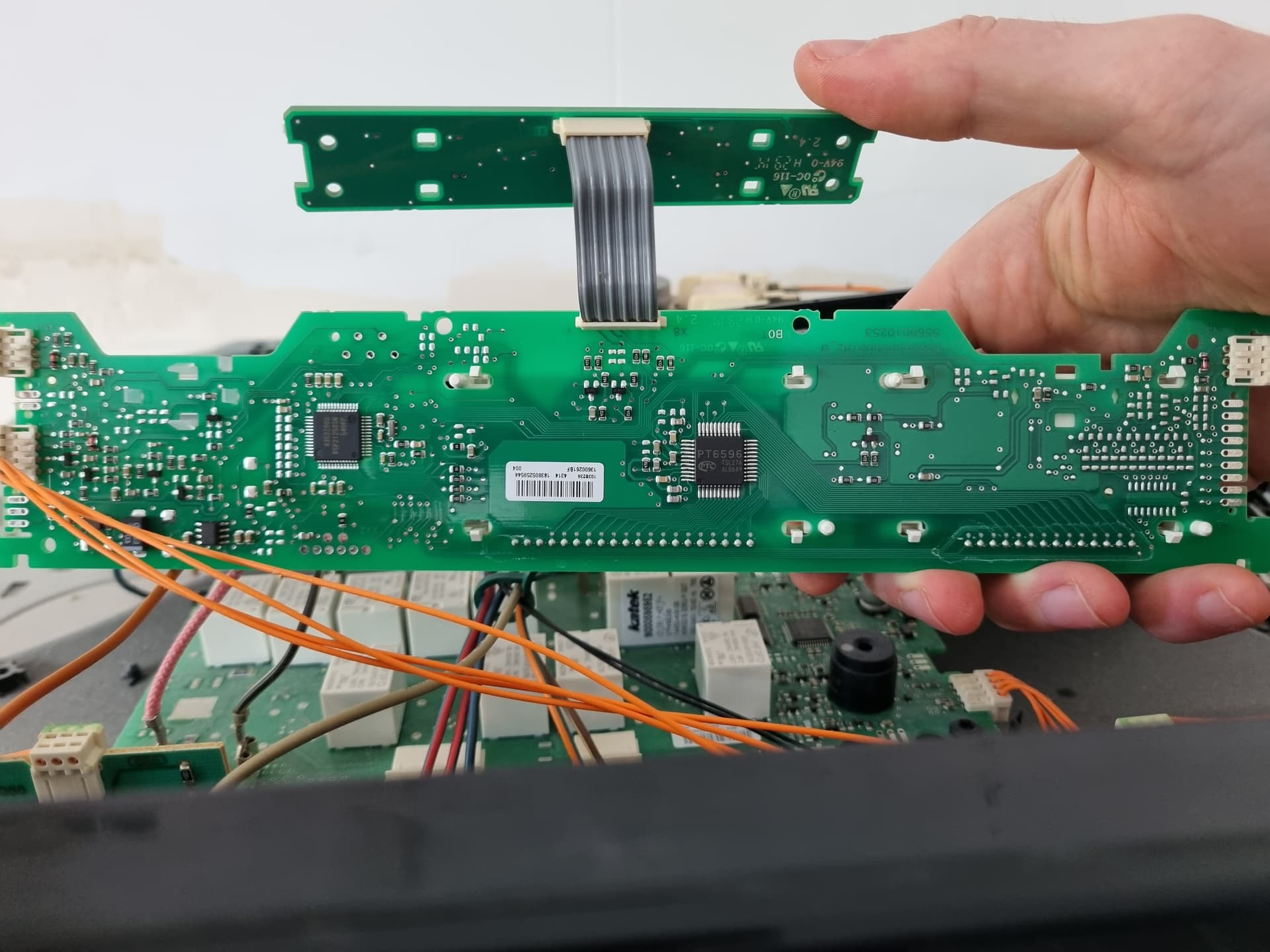

Démonter la carte électronique, et contrôler de visu dans un premier temps les composants et les pistes du circuit imprimé. Faite une bonne photo recto verso de cette platine.

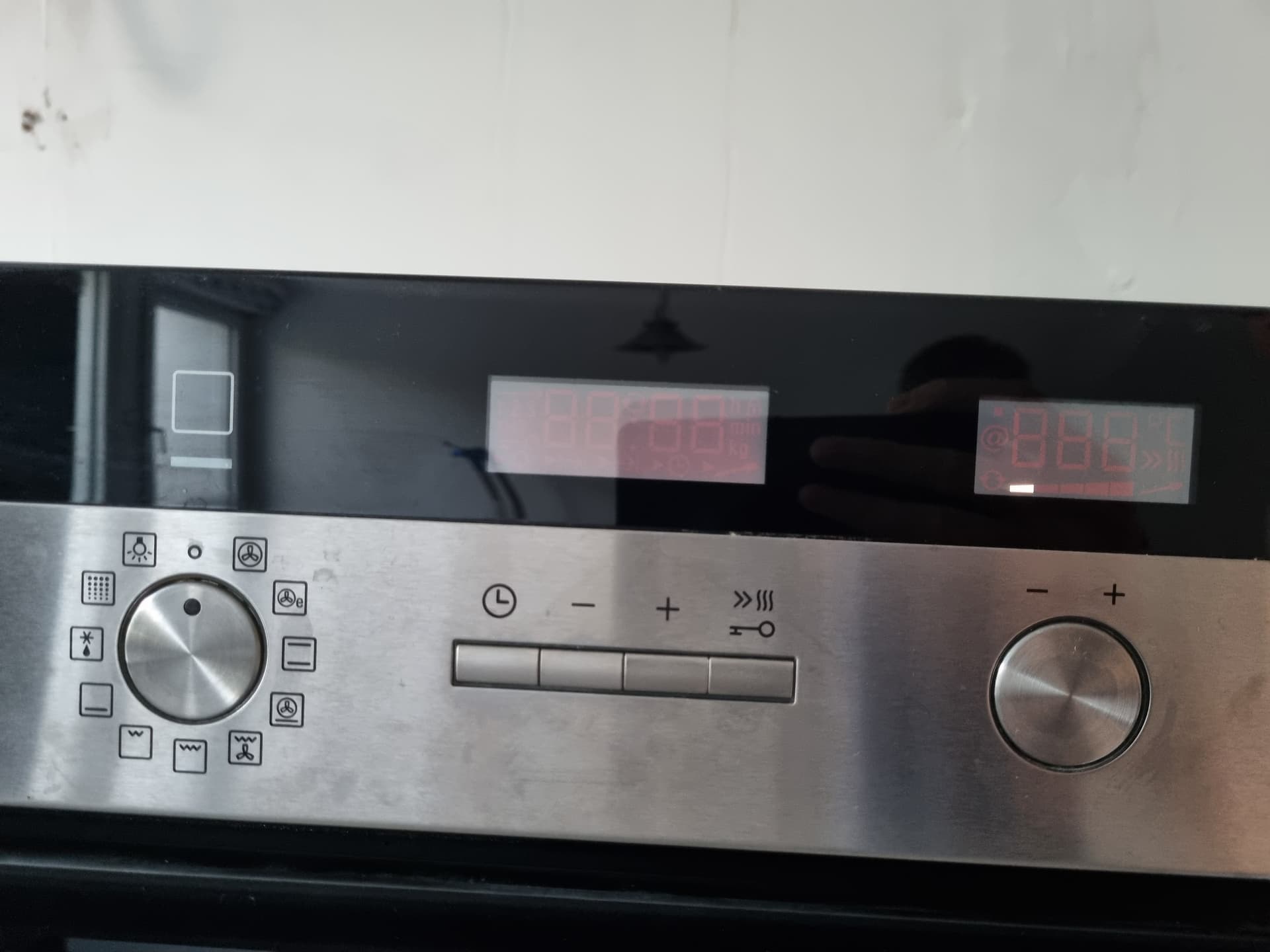

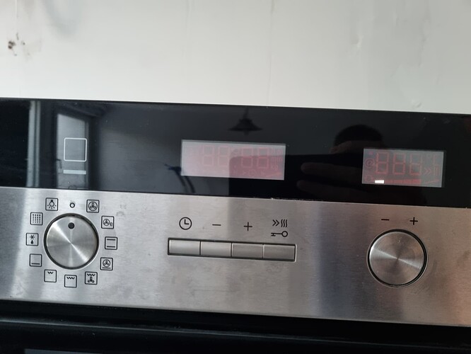

Bonjour je relance le sujet avec un ecran qui ne semble plus fonctionner voir les photos jointes
En attente de vos réponses
Merci
Ewen
Ps j’ai déjà essayer de laisser le four débranché plusieurs heures sans résultats

Bonjour le petit écran de droite avec la température fonctionne c’est celui du milieu qui n’affiche rien mais je peux tester avec un multimètre
