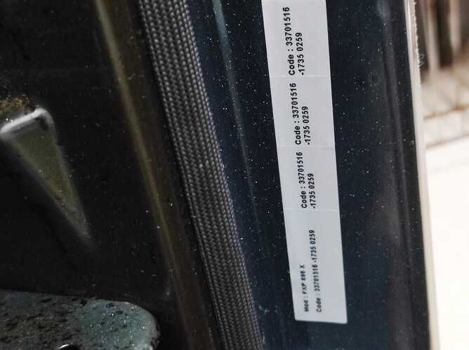

FXP896X 3370151

Bonjour il faut nous en dire un peu plus ! Quel est le modèle et le numéro de série de l’appareil. Une photo de l’étiquette serait bien.

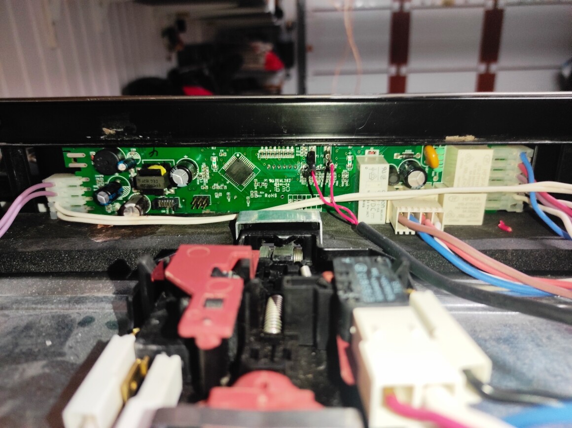

Bonjour mettez des photos de la carte électronique. Ça aidera peut-être à mieux cerner le problème.

je vous envoie photo carte électronique

Bonjour regardez si vous trouvez un clixon sorte de bouton poussoir à proximité de la carte électronique appuyez dessus pour le reenclancher, vérifiez les condensateurs et relais sur la carte
Bon dépannage
Oui, c’est peut-être un disfonctionnement du thermostat de sécurité. Si il y en a un, il serrait situé en haut de la tôle arrière

nous ne trouvons ni le klixon ni le thermostat de securite sur notre four
notre four candy est reference FXP896X3370151

La carte électronique n’a plus l’air d’être vendue https://www.adepem.com/four/candy/ref/fxp896x-33701516
Même chez candy Candy Spare Parts - Seller of Genuine Spare Parts and Accessories
