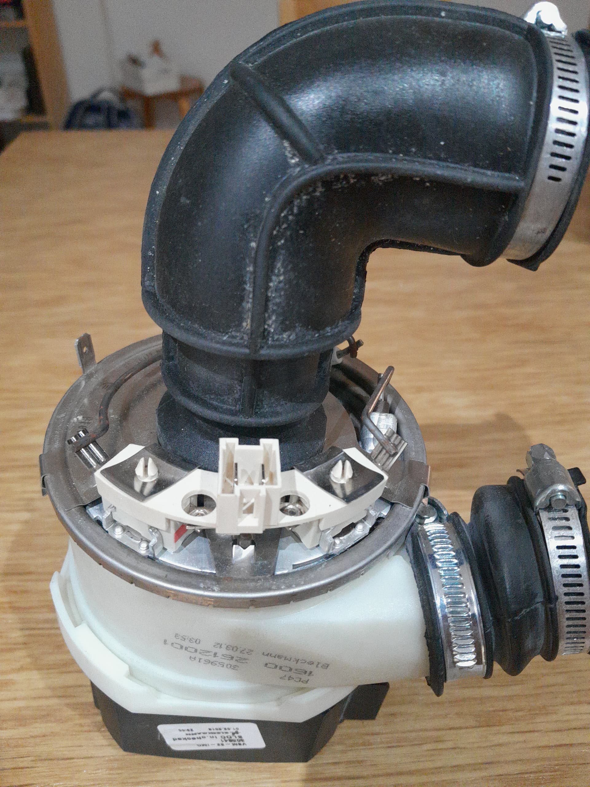

J’ai réussi à enlever les branchements et les durites, et sorti la pompe.
Mais je n’arrive pas à retirer la partie supérieure pour accéder à l’interieur et vérifier qu’il n’y a rien qui la bloque.
Aussi j’ai testé entre 2 coses la valeur ohmique qui indique 28 ohms mais je ne sais pas si je suis sur les bonnes coses.
Je vous poste des photos et vous remercie d’avance de votre aide.

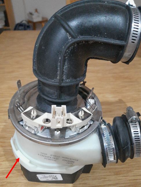

La Résistance comporte 4 languettes qui viennent s’insérer dans 4 glissières du bloc moteur. L’une de ces glissières est indiquée par une flèche sur la photo ci-jointe.
Pour désolidariser Résistance et Moteur de pompe il vous faut empécher le bloc moteur de tourner et tourner la Résistance d’1/4 de tour à priori dans le sens anti-horaire. Pour le sens, vérifiez sur les glissières, elles doivent être fermées d’un côté et il faut donc faire sortir les languettes par l’autre côté.
A vérifier toutefois également s’il n’existerait pas un dispositif de verrouillage en rotation qu’il faudrait lever dans ce cas.
Ce dispositif, s’il existe n’est pas visible sur votre photo. Au besoin publiez une photo de cet ensemble, vu de l’AR du moteur.

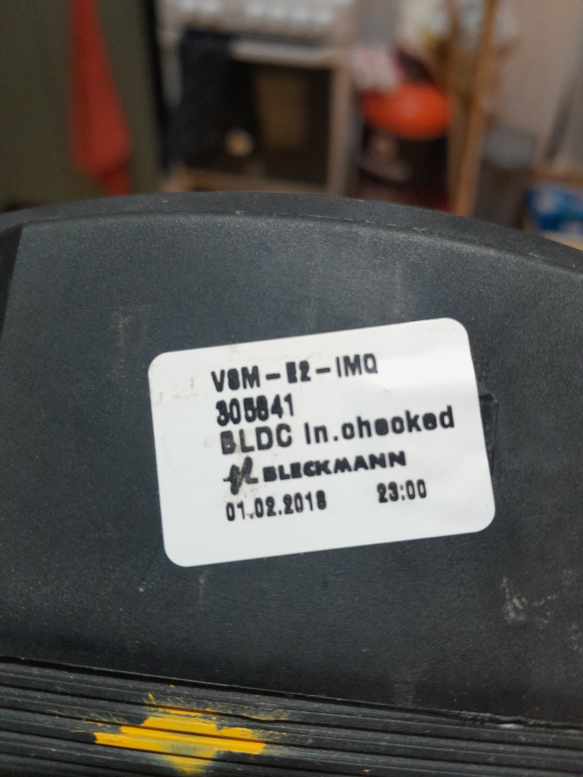

Il s’agit donc d’un moteur BLDC (alimentation par courant continu) dont les enroulements sont connectés à une électronique de commande interne.
Celle électronique joue le même rôle, en quelque sorte, de ce qu’étaient le collecteur et les balais (charbons) sur les anciens moteurs.
L’inconvénient ici sera que cette carte électronique fait malheureusement barrage à un contrôle des enroulements du moteur par un multimètre classique.
Ce type de moteur est réputé fiable. Il reste à espérer que la tresse de cheveux (ou de fil à viande déstructuré) que vous avez trouvée dans la turbine de la pompe soit à l’origine du code A11.
Vérifier bien qu’il n’existe pas de reliquat de cette tresse autour de l’axe moteur entre la turbine et le carter, remontez la pompe de cyclage sur le LV et faites un essai de fonctionnement.
Si le problème n’est pas résolu, à ma connaissance, vous serez contraint de remplacer le moteur de la pompe de cyclage.
