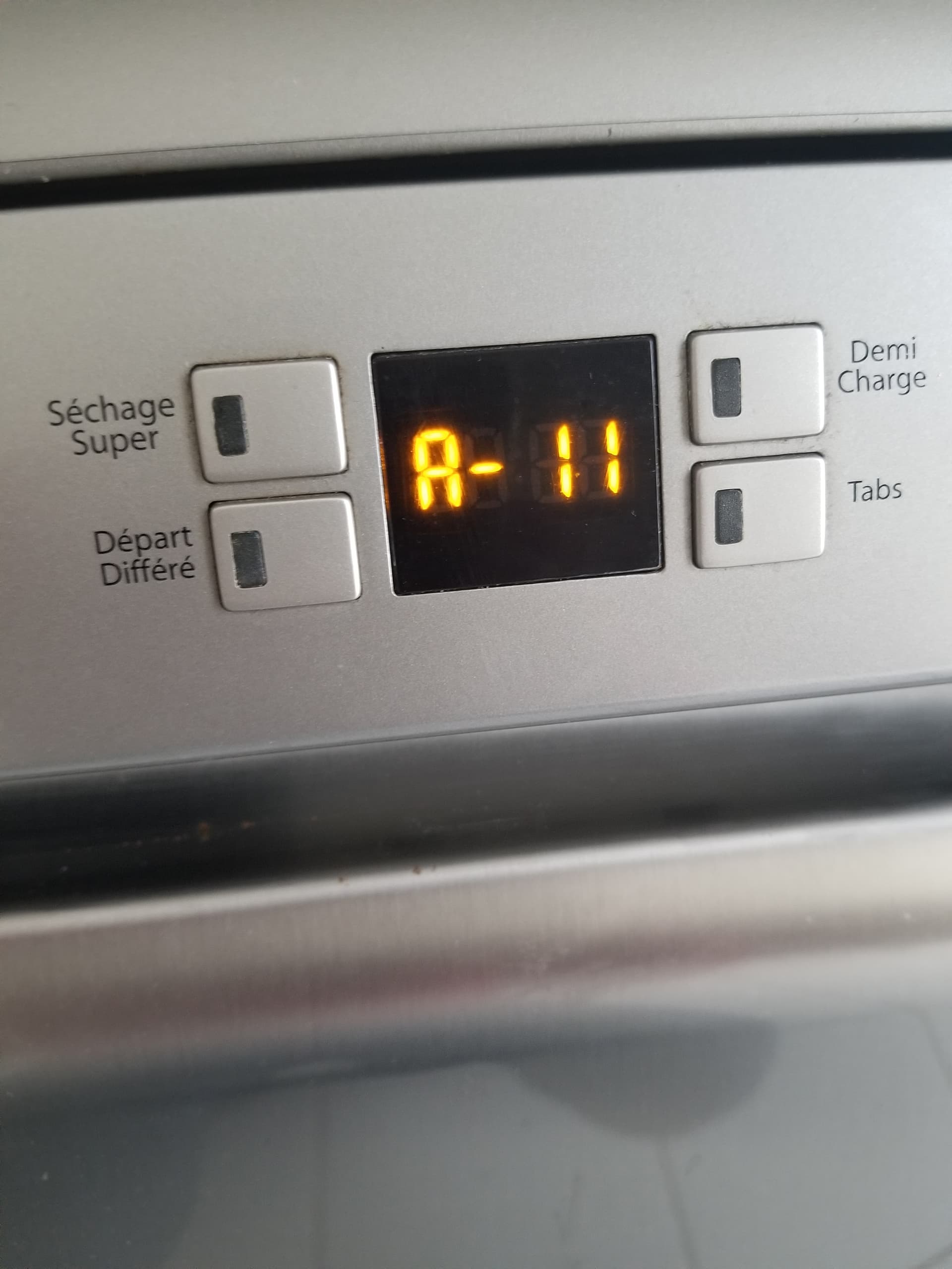

Bonjour j ai un code A11 qui clignote sur mon lave vaisselle marque ARISTON HOTPOINT

Bonjour.
après recherche sur le net, F11 et un défaut pompe de cyclage.
Avant de remplacer à l’aveugle et vu le coût qlq points à contrôler:
après démontage de la pompe regarder si pas de résidus( verre…) qui bloc la pompe.
contrôler avec un ohmmètre la valeur de: la résistance, du moteur et de la Ctn
Voir tuto sur le net. Une photo de cette pompe (s)svp surtout au niveau des connecteurs.
Cordialement.

Comme le disait @yvsprev, l’erreur F11 correspond à un défaut de la pompe de cyclage.
Cependant, plus particulièrement avec le moteur de celle-ci.
Vous le verrez dans le pdf ci-dessous, il faut vérifier le câblage entre celui-ci et le module de puissance.

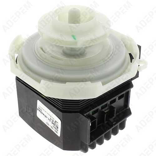

Vous trouverez ci-dessous le moteur de la pompe prévu par la marque pour votre appareil.
Avant de la changer, pensez à bien vérifier s’il n’y a pas de résidus comme le disait là encore @yvsprev. ![]()
