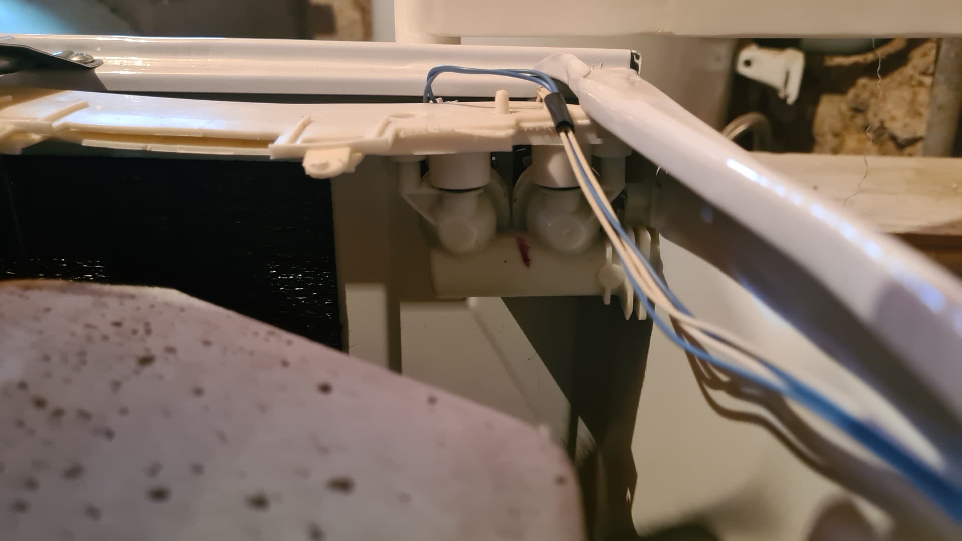

Bonjour l’eau coule tout doucement dans le conpartimen lessive …j ai débranché le tuyau et l eau arrive normalement… il y a 2 electrovannes
L’eau coule aussi bien doucement dans le pré lavage que dans le lavage… Quelqu’un aurait-il une idée merci

Bonjour j’ai trouvé le problème cela venait Du filtre de l’electro van qui étaient bouchées… Merci pour votre réponse
