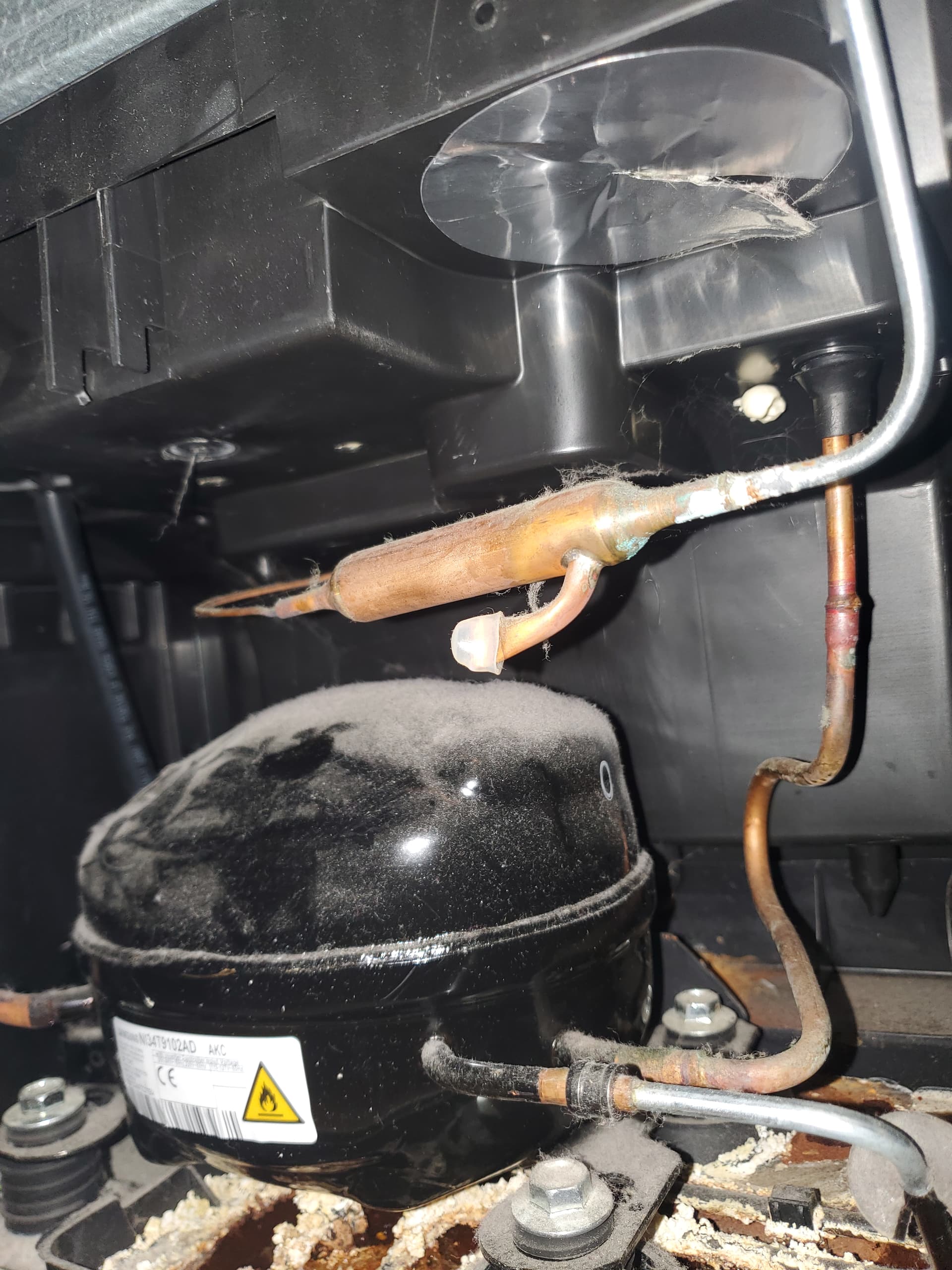

bonjour , je trouve de l’eau depuis quelques jours en bas à l arrière de mon Samsung RL34T620ESA , il y en a quelques milimètres dans un espece de bac tres peu haut et noir qui ne semble pas être destiné à la recupération,ainsi que de la poudre blanche sur les éléments , je me demande si c’est le résultat de condensation ou de dégivrage intempestif ou automatique ou alors un phénomème anomal , en pièce jointe la photo , merci infiniment pour votre retour éclairé
je precise qu’il n’y a pas d’eau a l’interieur et que la partie congélateur n’est absolument pas givré , ce modele ne distribue pas d’eau ni de glaçons, cordialement F.Capelle

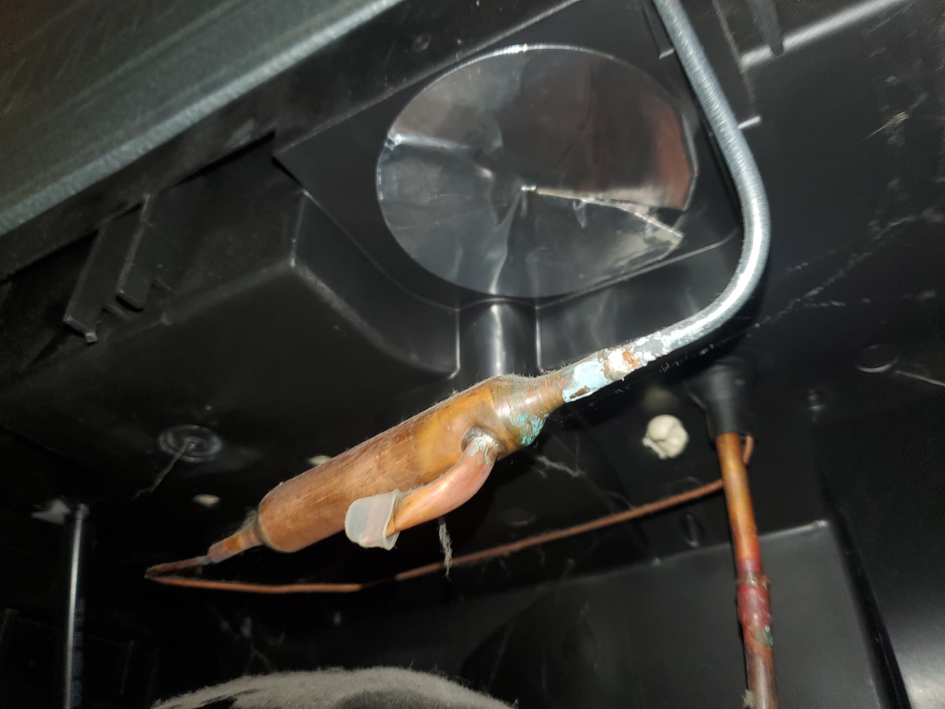

voici la photo !!! merci
Il semble que oui. L’eau s’évapore autour du tuyau surchauffé après compression du fluide.
La poudre blanche doit être les sels minéraux restants.
Peut être une conséquence de canicule.
Généralement , il y a un bac d’évaporation au dessus du compresseur

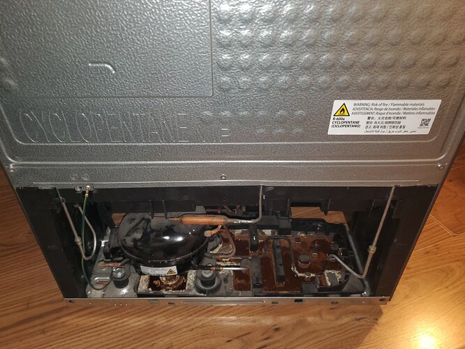

// Pouvez-vous publier une photo de l’intégralité du compartiment compresseur avec un débordement d’environ 50cm de haut sur la paroi AR de l’appareil ?
Le but est de visualiser l’ensemble de la tuyauterie raccordée au compresseur et de déterminer vers quoi se dirige cette tuyauterie.
Cela permettrait de définir la fonction des éléments sur lesquels vous vous interrogez.

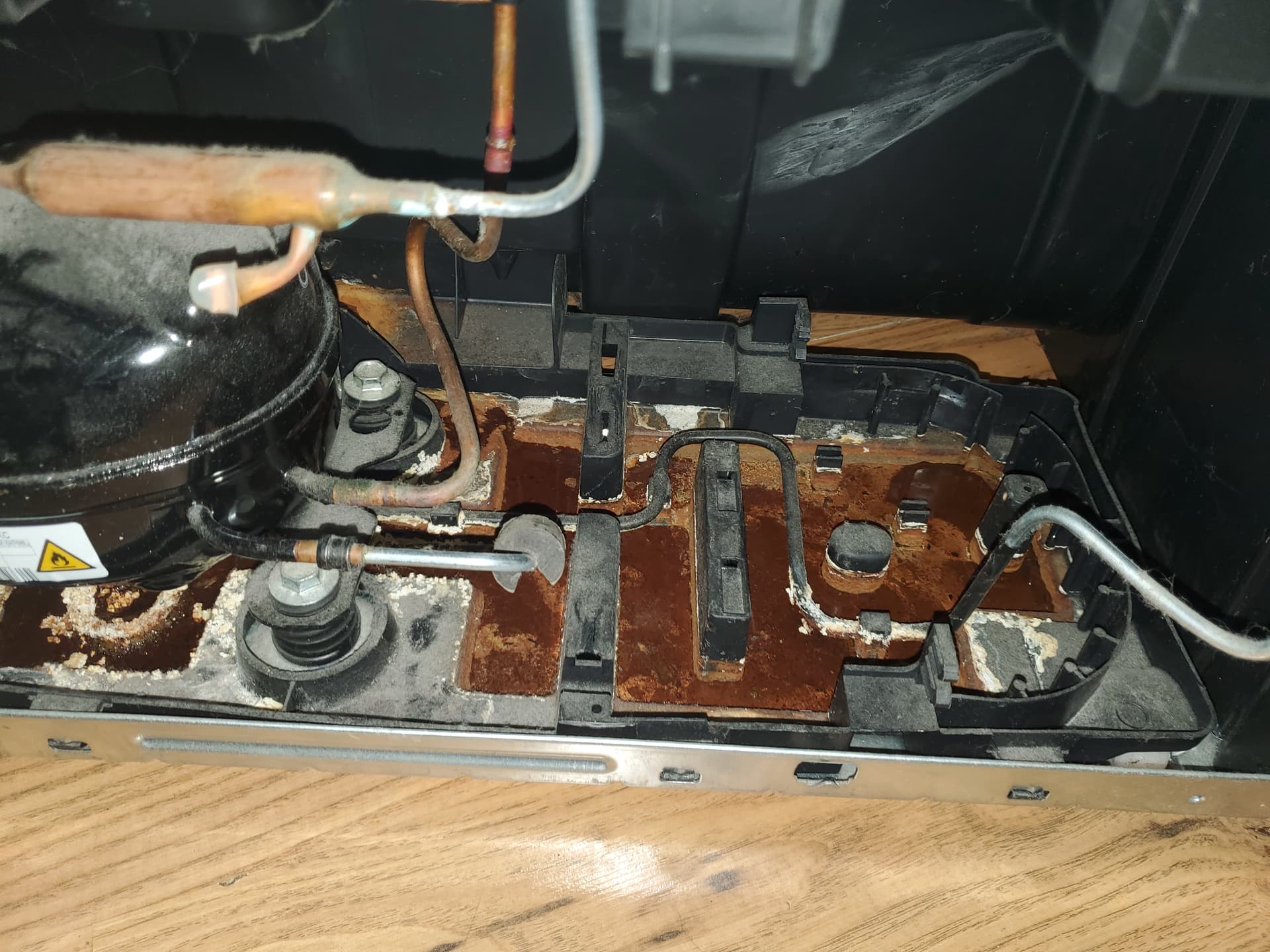

bonjour , voici enfin les photos, on ne peut pas voir malheureusement très haut car il y a un espèce de carénage en plastique noir au dessus du compresseur et ensuite le panneau couleurs alu de l’appareil , bref pas simple de comprendre , je vais eponger l’eau et enlever cette poudre et voir si cela reviens , une fois débranché l appareil bien sur !!! belle journée , François
Bonjour, c’est le tuyau noir, tout à gauche, qui doit amener l’eau de condensation dans le bac d’évaporation, sous le compresseur.
Sauf si l’air est particulièrement humide, ce système doit fonctionner sans soucis.

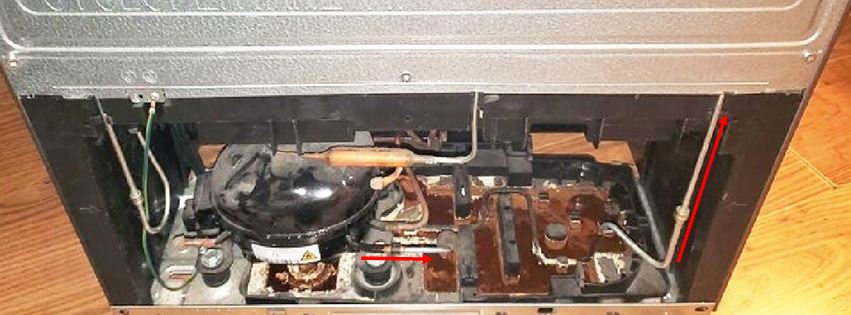

1/ Tout d’abord, votre appareil dispose d’une fonction de dégivrage automatique Et l’eau de dégivrage est recueillie dans le bac qui couvre toute la largeur de l’appareil sous le compresseur et sur la droite du compresseur (quand l’appareil vu l’AR).
Elle y arrive par un tuyau vertical débouchant dans le bac. Il est donc normal que vous constatiez la présence d’eau de dégivrage dans ce bac.
2/ Ensuite, cette eau de dégivrage doit pouvoir s’évaporer suffisamment vite pour que ce bac ne puisse pas déborder.
Pour cela le tuyau de fluide réfrigérant comprimé et très chaud sortant du compresseur chemine dans le bac de récupération de l’eau de dégivrage, à la fois sous le compresseur et sur la droite du compresseur (avant de remonter sur la droite de l’appareil vers le condenseur (sous tôle couleur alu).
Ce tuyau est marqué d’une flèche rouge sur la photo ci-jointe et identifié 2-2-2-3 sur l’extrait également joint de la vue éclatée.
Ce cheminement va permettre à la fois de faire évaporer l’eau recueillie et d’abaisser la température du fluide réfrigérant.
Il est donc normal que vous trouviez régulièrement plus ou moins d’eau dans ce bac (plus en fin de phase de dégivrage et moins voire plus du tout en phase de production de froid pendant laquelle le compresseur est en fonction).
Par contre, l’état du bac (aspect rouillé) et les dépôts sur tuyau (poudre blanche)ne seraient pas très normaux.
N’y aurait-il pas pu y avoir déversement d’un fluide acide par le trou d’évacuation de l’eau de dégivrage sous l’évaporateur à l’intérieur de l’appareil ou bien par l’AR de l’appareil lors d’un nettoyage ?
L’origine précise de ces oxydations, au moins apparentes, sera sans doute difficile à déterminer. C’est probablement la conséquence d’un incident dont il faudrait se souvenir.
À noter aussi que l’isolation de cet appareil serait réalisée par un gaz : le cyclopentane. N’y aurait-il pas eu une fuite de ce gaz (mais quels en seraient les effets ???)
Ce bac et le tuyau sont toutefois à nettoyer le mieux possible et à rincer à l’eau claire (sachant que toute façon vous retrouverez régulièrement de l’eau dans ce bac) .

bonjour a tous , je reviens don,ner des informations pour les intéressés , apres nettoyage du bas du frigidaire tout est revenu rapidemement , l’eau et la poudre sur les tuyaux , cependant l’appareil semble fonctionner normalement, cela v
cela va rester un mystère y compris la tres faible hauteur du bac en question pour contenir l’eau bonne journée et marcher a l’ombre , merci encore pour les exolications et commentaires précedents , cordialement
surtout n’y touchez pas, le risque est de provoquer une fuite de fluide réfrigérant, le tuyau est sensé resister à la corrosion
tout au plus, épousseter avec un pinceau et appliquer une peinture anti corrosion haute température mais surtout ne pas gratter ni déplacer le tuyau !
