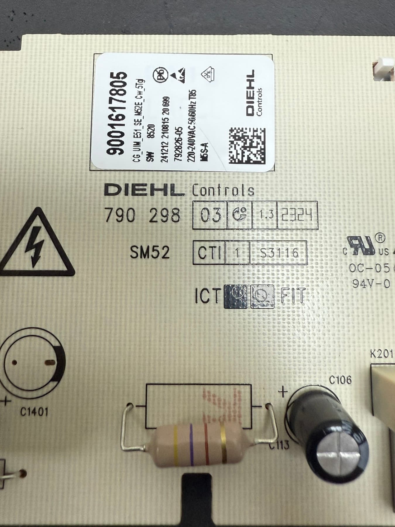

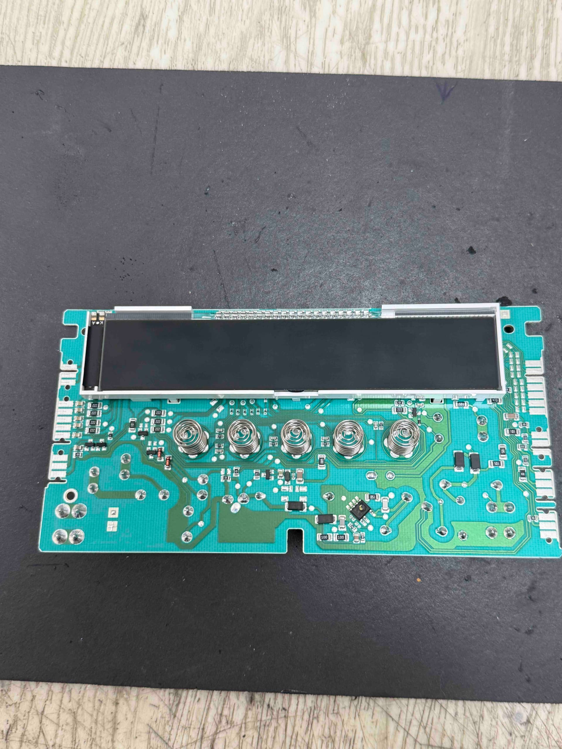

Bonjour, j’ai un problème avec ma cuisinière. Un élément a grillé et je ne sais pas ce que c’est. Si quelqu’un peut m’aider, n’hésitez pas à me le faire savoir.
Bonjour, c’est le cœur d’une alimentation à découpage qui génère les basses tension DC
Il doit y avoir un court-circuit en aval et d’autres dégâts non visibles.
C’est un lnk××× et comme les fabricants ne diffusent pas les schémas, il n’y a que la solution de remplacer la carte, ou trouver un réparateur de ce genre de carte.
bonjour
probablement un lnk304dn celui qui est hs date d’après 2015 puisque c’est le nouveau logo de PI qui est dessus
ceci etant la chute de ce lnk a entrainé la chute de 2/3 autres composants mais je pense que c’est réparable je l’ai déja fait me contacter
perdu pour perdu on ne risque rien de tenter une réparation des alims
