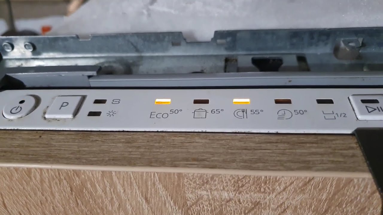

J’essaie de dépanner un lave-vaisselle qui semble se mettre en défaut après la phase de remplissage, subitement le voyant du bouton d’alimentation se met à clignoter rapidement, les voyants de deux programmes (50°C et 55°C) restent allumés de manière fixe, et la machine vidange.
Je n’ai pas d’écran d’affichage qui pourrait indiquer un code d’erreur, juste ce comportement des voyants qui semble vouloir signifier quelque chose mais impossible de trouver d’info dans le manuel ou sur internet.

Sur ces LV, sous réserve de disposer du code de service, les 4 voyants de programmes en partant de la gauche permettent de se faire une idée de la fonction en cause.
Les valeurs à affecter aux voyants en partant de la gauche sont, 1, 2, 4 et 8. Le code d’erreur s’obtient en faisant la somme des valeurs des voyants allumés.
Dans le cas de votre LV le code d’erreur serait donc 1 + 2 = 3
Et le code d’erreur 3 correspondrait à un temps maximal de vidange atteint.

Intéressant, d’après cette logique, la correspondance serait donc plutôt un code d’erreur 5, vous pouvez constater sur cette vidéo l’apparition du code défaut ainsi que de la vidange à 0:06 :
Quelle serait sa correspondance ?
J’avoue avoir du mal à identifier à l’oreille les phases par lequel la machine passe, je ne suis pas familier avec ce type de machine, mais d’après moi cela pourrait coller avec votre liste, avec pour dernier point l’activation du mode vidange.

2/ Pour définir le code d’erreur, j’avais vu à tort sur une notice que les voyants 50°C et 55°C étaient l’un à côté de l’autre alors que le voyant 65°C se trouve entre les deux (c’est parfaitement visible sur votre vidéo du tableau de bord de l’appareil).
Et dès lors, le code d’erreur est effectivement 1 + 4 = 5 ce qui correspond à un libellé « Pressostat non-conforme », pressostat dont la fonction est d’évaluer les niveaux d’eau dans la cuve.

Le miracle de Noël en avance, cela a résolu le problème, je viens de lancer un programme, j’entends les bras tourner et je sens la résistance chauffer, pour l’instant tout à l’air de fonctionner.
