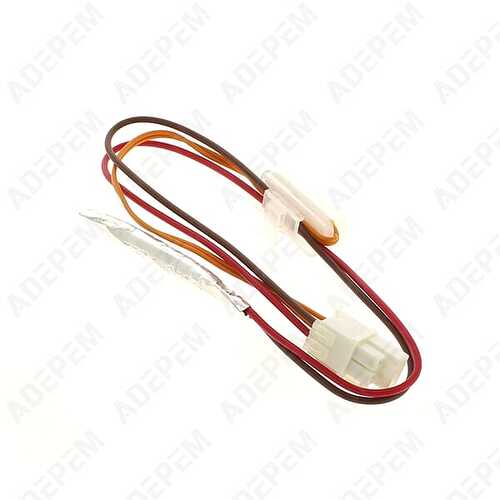

Si je remplace le module, je voudrais également remplacer la sonde de température. Pouvez-vous me donner un prix et la référence afin que je la situe sur la vue éclatée. Bien à vous
Bonjour @geje94 ,
J’ai regardé, et la seule sonde que je trouve pour votre appareil est celle-ci :
D’après la liste de pièces de votre appareil, c’est la seule qui est indiquée.
En espérant que ces informations vous aide, et bonne journée !
Grégory
