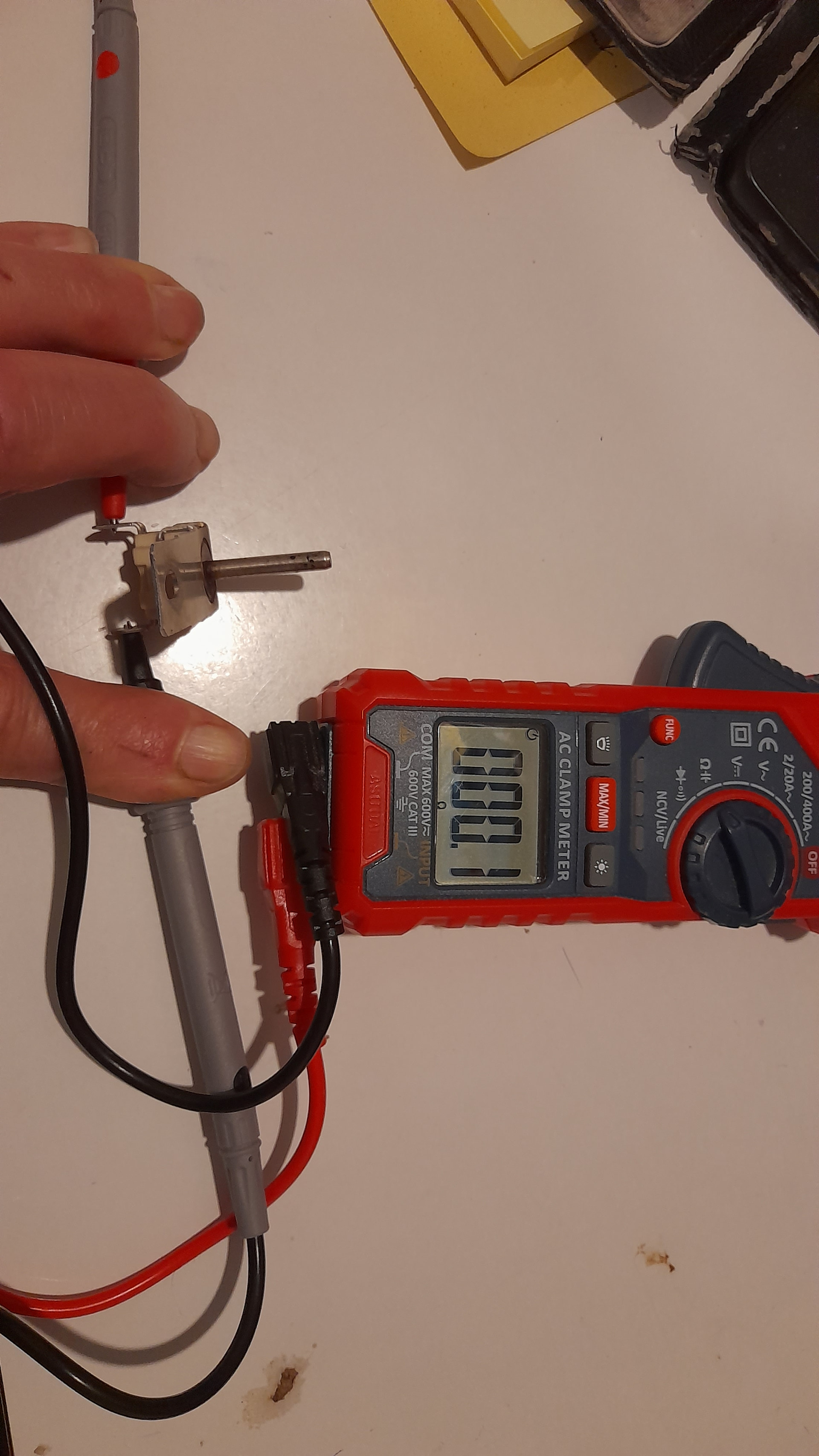

J’ai testé la sonde au multimètre à température ambiante, apparemment je devrais avoir 1000 ohms et j’ai 0. elle doit être HS.
Pouvez vous mettre une photo de cette sonde de 0 ohm ?

Les résultats sur la sonde neuve sont les même que l’ancienne.
J’en conclus que mon raisonnement n’est pas le bon.
Cordialement
Ce n’est pas un CTN alors ? :thinking:
Pouvez vous indiquer la référence complète IC du four,
Bonjour
C’est exactement la même référence que l’original.
Sur des vidéos Adepem on voit très clairement s’afficher des valeurs pour des sonde CTN de lave linge!!!
Pourquoi je n’ai pas de valeur ohmique à votre avis?
