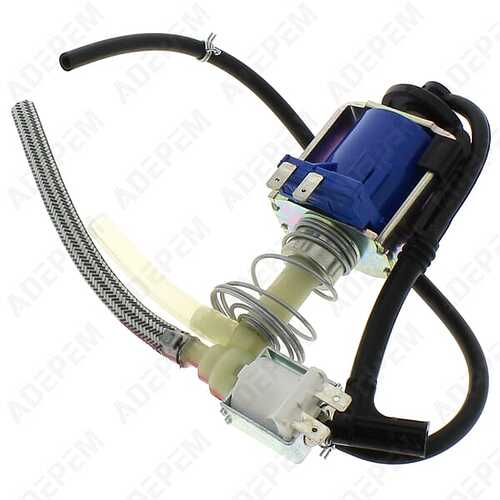

Bonjour @Soleal ,
Merci pour la référence, j’ai pu vérifier la vue éclatée du coup.
Il semblerait qu’il n’y ai pas de pressostat sur votre modèle, mais il y a une seconde électrovanne sur la pompe :

En espérant que ces éléments vous aident dans votre diagnostique.
Bonne journée !
