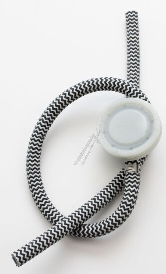

merci maintenant j est trouvez la panne s est le boitier blanc rond dessous du panier de recupération du mars du cafe mais je ne s est pas ou trouvez cette piece qui peut me dire ou et comment cette piece s apelle merci
Bonjour mettez 1 photo de la pièce malade se sera plus simple.

Bonjour voici la pièce défectueuse
La pièce ne semble pas être vendue.
La fuite est peut être réparable.
On peut voir l’autre face et l’endroit ou ça fuit ?
Voici la photo de près il y as deux fentes
Et l’autre face arrière ?
Bonjour Voici l’ autre face
Bonjour, ressemble à un détendeur de pression.
Pas trouvé d’éclaté pièces détachées.
Trouvé Régulateur Groupe SEB SS-8030002264 – FixPart
ou là Stock Bureau - KRUPS SS-8030002264 Amortisseur Régulateur de pression
Venez nous redire si c’est réparé, merci
merci pour le coup de mains je vous redit si cela fonctionne
