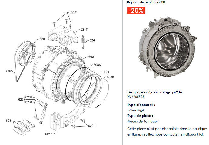

Bonjour, bruit de roulements.
Le soucis : le groupe est soudé et n’est plus dispo.
Merci de votre réponse. Cela est dangereux d’utiliser encore la machine ? Quelles sont les risques ?
Il faut donc remplacer la.machine, car cela est difficilement remplaçable et doit coûter cher je pense.
Dangereux, non. Elle doit être surtout bruyante en essorage ?
Elle peut continuer longtemps comme ça si le bruit ne gène pas et qu’il n’y a pas de fuite aux paliers (rouille qui tache le linge), ni de jeu important au tambour.

Bonjour, he oui, les tambours sont maintenant dans des cuves thermosoudées et il faut impérativement les ouvrir pour accéder aux roulements. Il faut être un bon bricoleur et en vouloir, regardez cette vidéo (il y en a plein d’autres) pour voir comment réparer ces pannes. cdlt

Nous avons aussi une Haier 5 kg de 14 ans. J’ai changé les roulements il y a peu. Ce n’est pas une opération facile.
Pas trouvé de vue éclatée pour votre machine.
Groupe soudé ou pas ? Possible de le voir en ôtant le panneau du dessus.
