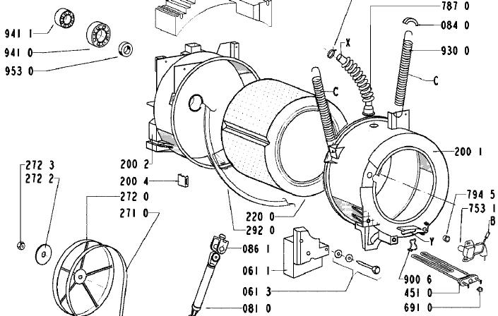

Mon lave linge fait un bruit infernal a l’essorage , c’est comme si il y avait une piece qui etait desseree dans la cuve . Comment fait on pour demonter la cuve ? Merci de votre reponse . J’ai bien pense au roulement mais le bruit est plutot central .

Le fait qu’un lave-linge fasse du bruit a l’essorage,peut provenir de trois souci.
Le premier:les roulements plus le joint(9411,9410,9530).
Le deuxieme:les armotisseurs(0810)
Le troisieme:les ressorts de cuve(9300)
Je vous joint une vue eclatee,en esperant que celle-ci vous aidera:
Cordialement
J’ai toujours un doute sur l’origine du bruit . Le probleme c’est le demontage des roulements .
Comment peut on faire pour demonter les roulements sans retirer l’axe du tambour ?
Comment peut on demonter l’axe du tambour sans demonter la demi cuve ?
Et si besoin comment demonter la demi cuve et surtout bien la remonter sans fuite !!!
J’ai tout le matos qu’il faut (arrache moyeu )
Merci de votre aide
whirpool awm 6124
Bonjour,
Je pense qu’il faut demonter la demi-cuve arriere,mais surtout pas demonter l’axe du tambour.
Une fois la cuve retirer faire attention en enlevant les roulements,de ne pas casser celle-ci.
Pour les fuites,il est conseiller de changer le joint entre les deux cuve(repere 2920).
Pour l’ensemble roulements+joints,il faut compter environ 70euros,si vous casser la demi-cuve arriere c’est environ 170 euros.
