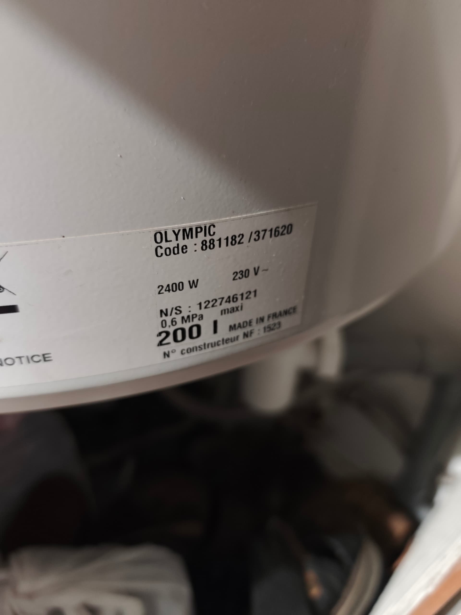

Bonjour, j'ai un souci avec mon ballon d'eau chaude Olympic
: Type d’appareil / ballon d’eau chaude Marque /Olympic Panne ne chauffe plus l’eau- Référence d’appareil code :88118/371620 2400W 230V, N/S:122746121
06Mpa maxi 200L Made en France
N°constructeur NF:1523 elle fonctionnait très bien,mes comme j’étais partie en vacances pour un mois je l’avais mise hors tension, et à mon retour je l’ai remise sur tension, et elle ne chauffe plus, et l’eau était un peut jaune Clair,mes là je les fais couler, et elle n’est plus jaune !!!:person_shrugging:t4:
Elle a, droit avoir 12 ans au moins, et anode n’a jamais été changé
