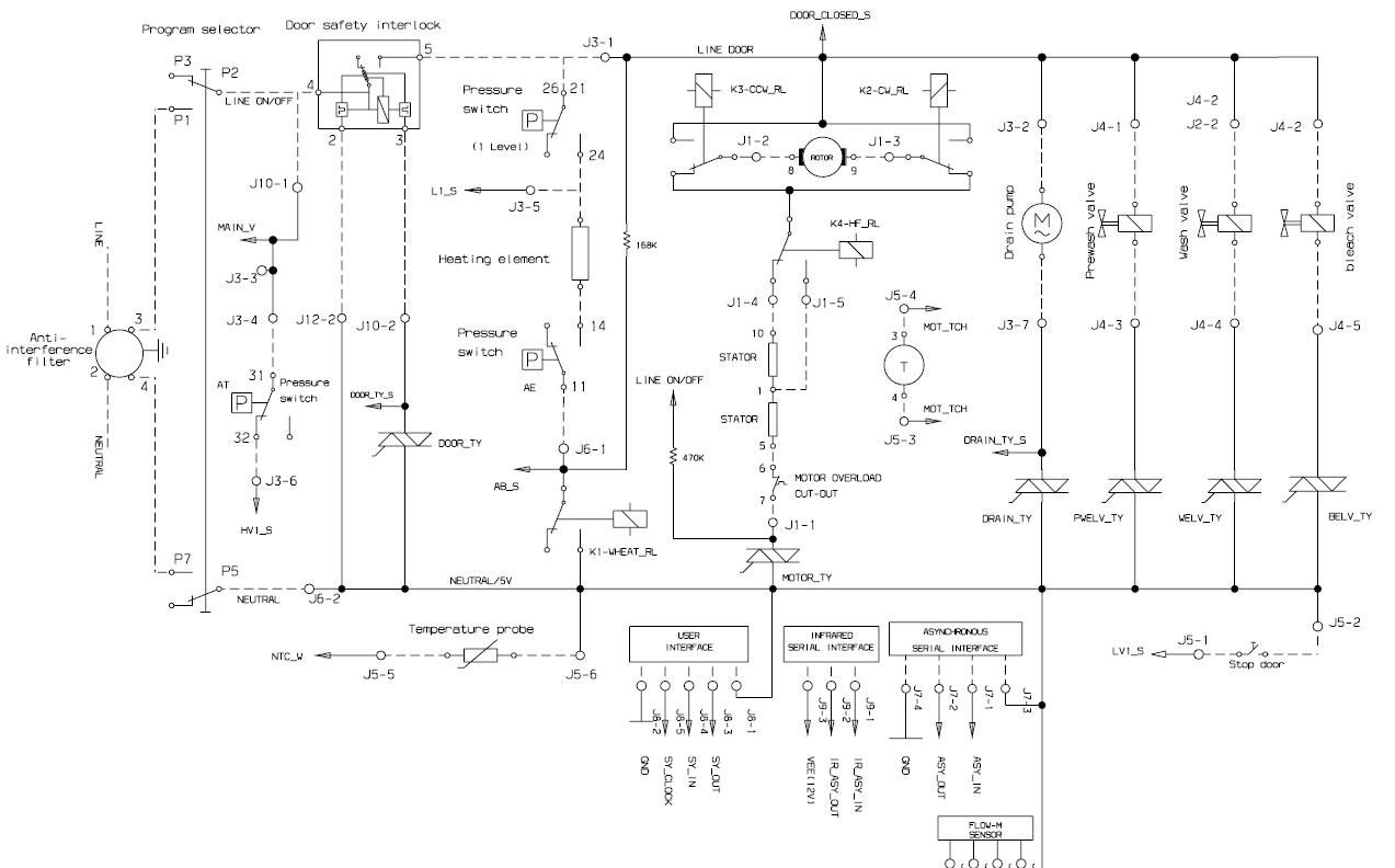

Les pieces à verifier ensuite sont le
selecteur de programme et la sécurité de porte.
Ci-dessous le schema electrique de la machine (ça peux aider !) :
Oui, j’ai bien du courant sur le selecteur de programme et sur la sécurité de porte, par contre que dois-je controler ensuite
