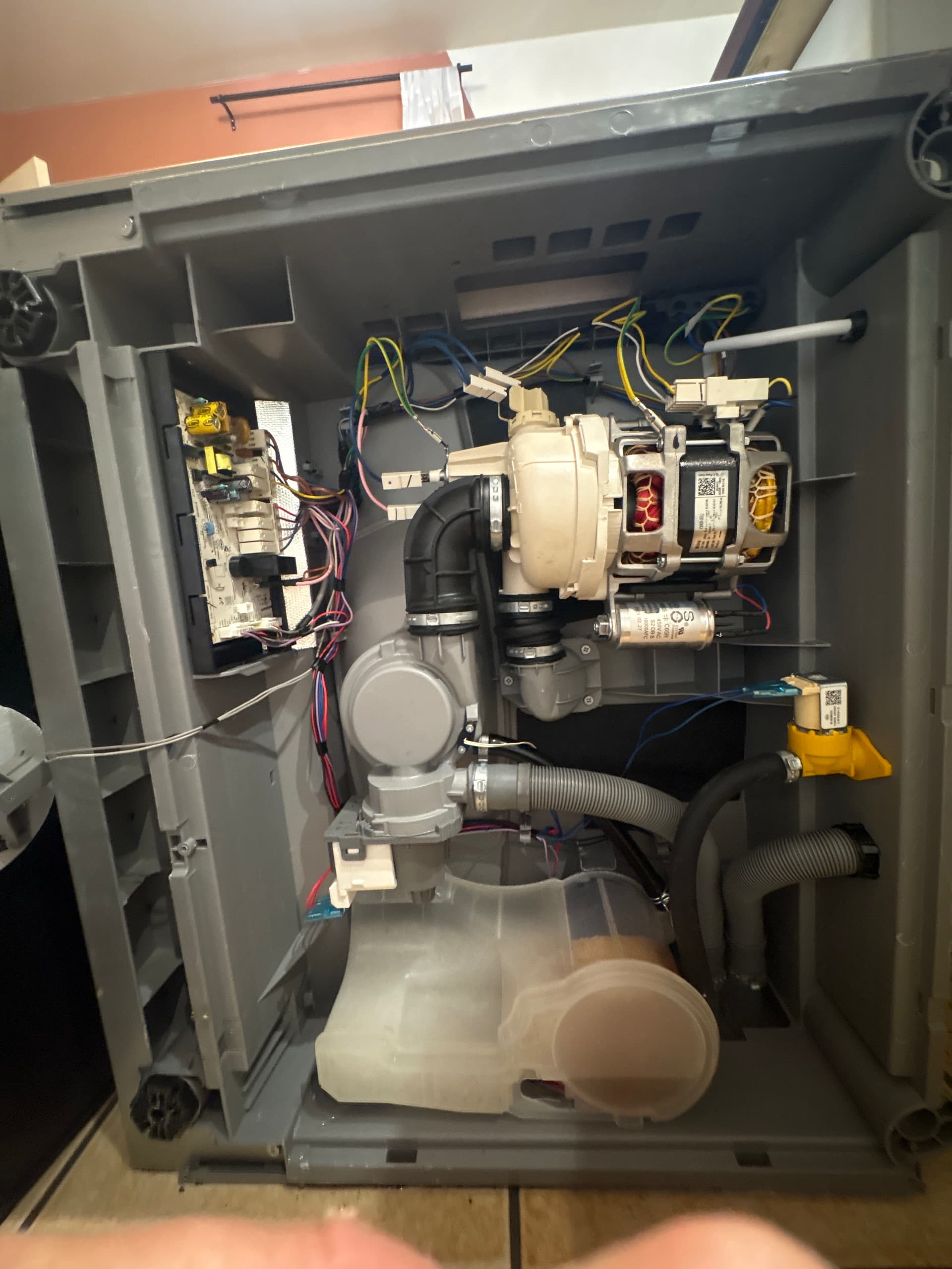

Bonjour à tous,
Je cherche à réparer moi même mon lave vaisselle qui n’est certes pas de la meilleur qualité mais si je peux le faire vivre encore un peu cela m’arrangerais beaucoup :grinning:
PANNE INITIALE :
Se bloquait au moment de la vidange, le programme clignotait et bipait assez rapidement.
Le fond de ma cuve restait remplit d’eau.
Après vérification de mon filtre à l’intérieur du bac je finis par retourner mon lave vaisselle et ouvrir.
Le moteur de vidange semble encore fonctionner, l’hélice a toujours une légère résistance pour tourner (j’attend un multimètre pour vérifier son fonctionnement en Ohms)
Je vois par contre qu’une cuve semble encore remplis et assez « degeulasse « :sweat_smile: C’est très certainement bouché à ce niveau vu l’aspect …
Le pb pourrait il venir de la ? Est il normal d’avoir une cuve avec cette aspect ? Et auquel cas comment puis je l’ouvrir pour la vider et nettoyer ? Impossible de comprendre par où l’ouvrir ( je ne vois aucune vis pour démonter) et je ne veux pas forcer au risque de casser
Je vous mets une photo en pièce jointe
Merci beaucoup de m’avoir lu et de votre aide :slight_smile:
Bonjour Kenzi,
Tout d’abord, vous parlez de panne initiale. Cela laisse penser qu’il y en aurait une plus récente.
// Qu’en est-il ? Et à quel moment la vidange se « bloquait »-elle ?
D’autre part, il serait utile que vous précisiez quels sont les voyants qui clignotent et le nombre de bips s’il s’agit de séquences de bips avec pauses intermédiaire.
Concernant le bloc qui effectivement n’est pas très propre, il s’agit du compartiment à résine de l’adoucisseur.
Son image n’est pas très satisfaisante effectivement, mais il n’y a pas de lien entre son état et un problème de vidange.
Pour la vidange maintenant, puisque la pompe de vidange est actuellement accessible, vous devriez la déposer pour vérifier :
  • La propreté du carter de sa turbine
  • Si la turbine est bien solidaire de l’axe du moteur de pompe
  • Si le tuyau de vidange ne serait pas encombré (attention à ne pas détériorer le clapet anti-retour si vous envisagiez de passiez quelque chose dans ce tuyau. Le mieux est de le déposer pour le nettoyer à l’eau chaude circulant dans le sens prévu)
Le contrôle de résistance ohmique du moteur de pompe de vidange sera effectivement à faire dès que vous disposerez d’un multimètre.
// Dites-nous ce qu’il en est après ces vérifications
Cordialement
RdB
1 « J'aime »

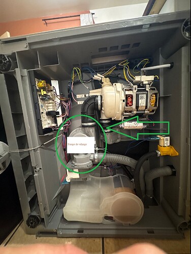

Bonjour je vous contacte car j’ai le même lave vaisselle que vous, et j’ai un soucis d’évacuation d’eau. Le lave vaisselle lave mal et de l’eau reste tjr au fond. Je viens de démonter le dessous, je souhaiterais vérifier si la pompe d’évacuation n’est pas bouchée mais pouvez vous me dire de quelle pièce il s’agit svp :slight_smile: ? Merci beaucoup Jérémy
1 « J'aime »
Voili voilà
Bon débouchage à @Jerem38 (pas de prénom, désolé !)
Il se peut que: la turbine ne tourne pas alors que le moteur oui,
que les tuyaux vers l’égoût soient encombrés,
que le système de retenue de l’eau expulsée par la pompe soit inefficace (clapet anti-retour)
Cordialement
le vieuxTryphon
Bonjour
Tel qu’il est décrit, le problème n’est pas forcément un problème de vidange.
Pour vérifier si la vidange se fait ou non correctement un test simple peut au moins donner quelques indications :
  • Enlevez le filtre de cuve pour avoir en fin de test une vue dans le puits central de cuve
  • Versez 1 à 2 litres d’eau dans la cuve et lancez un programme
  • Ouvrez la porte dès la fin de vidange initiale : l’eau a-t-elle été évacuée intégralement du puits central de cuve ? hauteur du reliquat d’eau en fond de puits central ?
Ensuite, pour essayer d’identifier au moins sommairement la nature de la panne, il faudrait apporter des précisions sur le points suivants :
Pour un programme donné (nom du programme à préciser) :
  • Le LV exécute-il intégralement le programme lancé ou bien au bout de combien de temps le programme s’interrompt-il ?
  • Un code d’erreur s’affiche-t-il ou bien des voyants clignotent-ils et quels sont-ils ?
  • Le couvercle de la boite à produit détergent s’est-elle ouverte ‘clac caractéristique avant que la panne se produise ?
  • Selon le programme une vidange après prélavage ou lavage est-elle effectuée ?
  • Puisque la cuve est en eau lorsque la panne se produit, un remplissage en eau se fait, mais l’aspersion dans la cuve se fait-elle et l’eau a-t-elle chauffé ou commencé à chauffer ?
Merci pour vos réponses sur chacun de ces points
Cordialement
RdB
