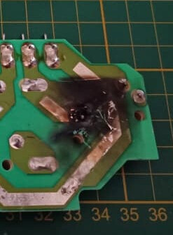

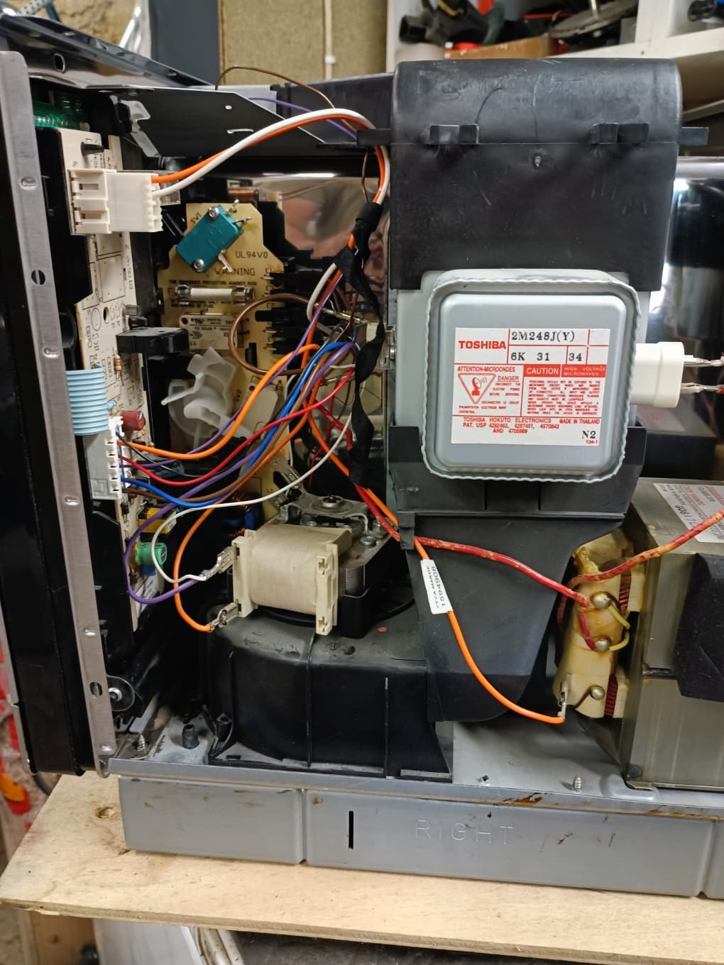

Il s’agit d’un micro ondes De Dietrich DME321XE16 le switch de la securité ouvetrure fermeture de la porte c’est mis en courcircut sans faire sauter le fusible du four mais cleui du reseau domestique, apres demontage de la platine n° 125 de l’éclaté de la machine , je me retrouve avec ça :
Le switch en question est bien celui de la securité porte (actionné par le teton sur la porte) du coup avant de changer cette platine j’aimerai etre sur que la panne vient bien de la ,pour ma part c’est la premiere fois que je vois un switch s’eclater comme ça , c’est juste un contact ,la panne peut elle venir d’un autre element ?
Meri de vos impressions

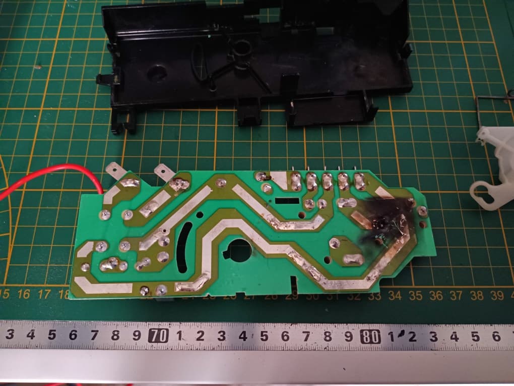

…l’autre face de la platine:
Merci

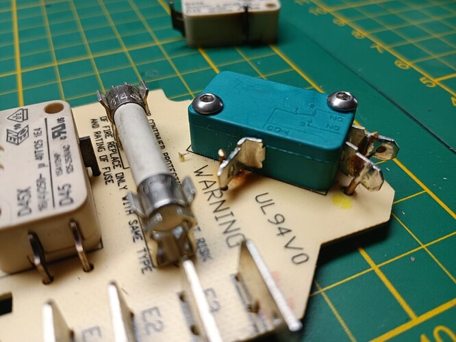

eEn un premier temps je vais changer le switch en cause (avant de songer à changer la carte) je n’ai pas vu d’autres traces de courtcircuit….le paneau d’affichage lui s’allume correctement
Sur la premiere photo, à droite du fusible , c’est la patte au niveau du A de warning qui a prit la surchauffe du courtcircuit .

L’image n’est pas suffisamment nette , mais c’est probablement un amorçage due à une soudure défectueuse.
Il faudrait nettoyer la partie charbonnée qui a probablement causée une fuite à la terre.
Dans ce cas, au pire remplacer le switch, au mieux refaire une bonne soudure. :wink:

Bonjour j’ai eu exactement le même problème sur le même four. Dans mon problème le switch avait fondu comme le vôtre mais en plus mon fusible à côté avait grillé. J’ai changé le switch j’en avais 1 et remplacé le fusible et tout est reparti. Un peu chiant pour enlever la pièce blanche avec un ressort dessus pour arriver à enlever la platine électronique et pareil pour la remettre.
