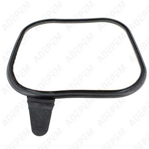

Vérifiez également le joint qui fait l’étanchéité entre la cuve en inox et la cuve plastique (la pièce 306 sur la vue jointe) :
En espérant que ces informations vous soient utiles.
Dans l’attente de vous lire et bonne journée !
