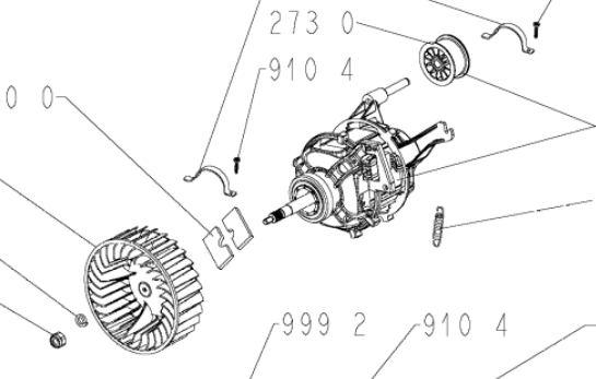

La vue éclatée est incomplète https://pieces-detachees.whirlpool.fr/SearchProducts/ResultProducts?agoraProductId=21525770&agoraProductLabel=AZA9783GG&veItemId=21522908&veFileId=20905276&veLabel=Page+1

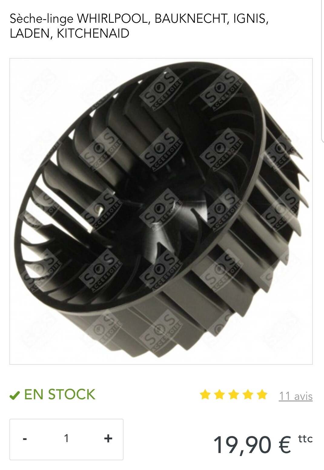

Et la turbine de ventilation ?
Je n’ai rien trouvé avec cette désignation que cette hélice, je doute que ce soit ceci qui peut produire ce bruit.
La turbine en elle peut elle avoir une autre désignation ?
Les carters démontés, on doit pouvoir voir si il a eu frottement et si le moteur a du jeu.
Hélas, la turbine est en très bon état et le moteur n’a aucun jeu.
C’est sans doute donc la pompe à chaleur qui a rendu l’âme.
Ok, merci du retour.
Ce doit être le même moteur qui entraine tambour et turbine et on entends le bruit quand il est arrêté. J’aurais du y penser. :wink:
