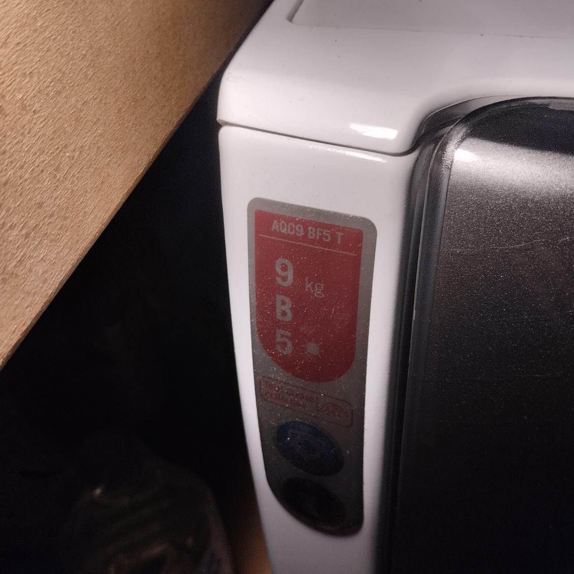

Bonjour, mon sèche linge HOT POINT ARISTON 9kg, référence ACQ9 BF5T acheté en 2015 ne condense plus correctement et ne sèche plus le linge. Le filtre à peluches est cassé. Dois-je simplement remplacer cette pièce pour que tout revienne à la normale ?

Il se peut qu’il y ait une anomalie dans la référence de SL que vous indiquez.
// Pouvez-vous publier une photo de l’étiquette signalétique de votre SL ?

Mais il faudrait être certain de la référence du SL pour être plus précis.

Ok, lettres Cet Q à inverser donc.
