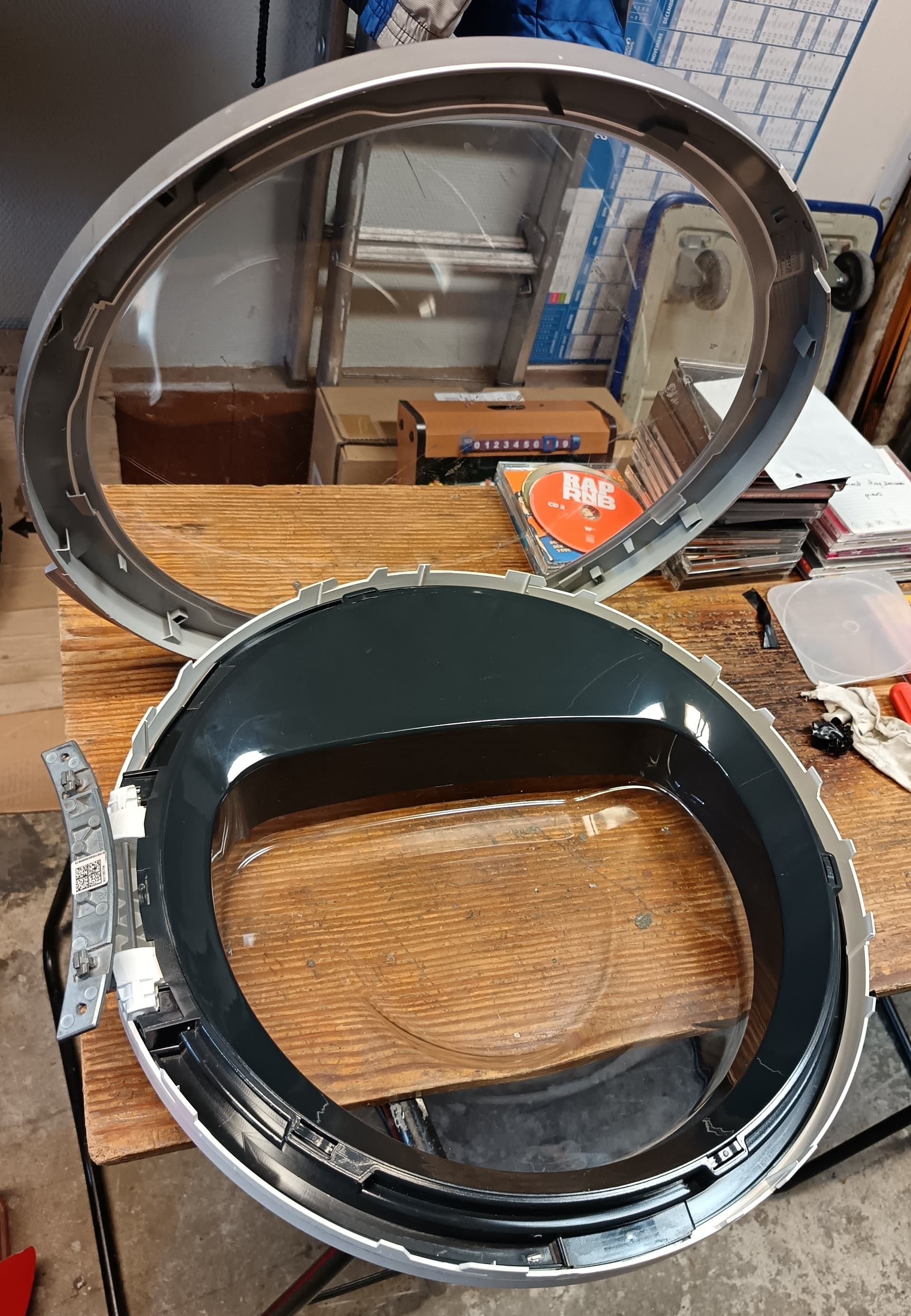

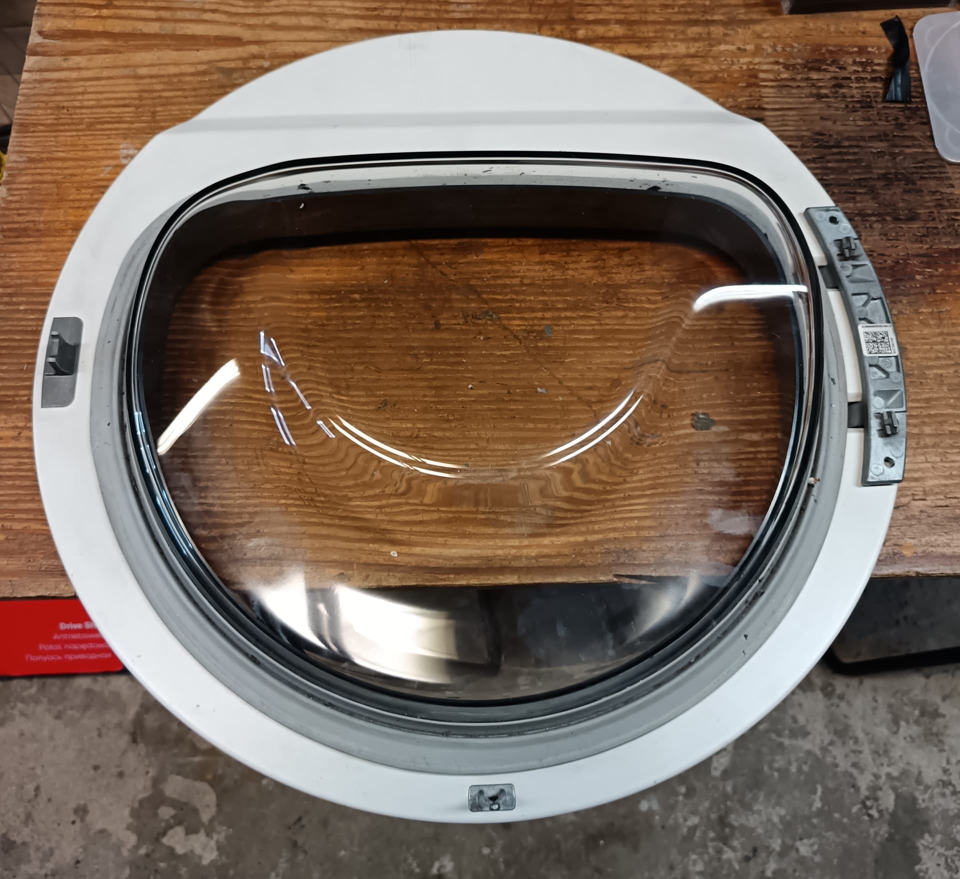

Bonjour à tous, besoin d’un petit coup de main pour ouvrir complétement le hublot de ce sèche linge. En effet, ayant cassé le crochet de fermeture, j’ai voulu le sortir et là, après avoir réussi à ouvrir l’enjoliveur (pas de vis, pas de clips, tourner un peu vers la droite pour déboiter) pas moyen de sortir un autre élément tout noir qui cache tout (les doigts, la charnière, la vitre) j’ai beau faire levier partout, rien ne bouge. faut il sortir le joint de la vitre par l’autre coté ? (j’en doute) si quelqu’un à déjà eu cette opération qui à l’air spéciale BOSCH, je suis preneur. Rien trouvé sur le net. merci
