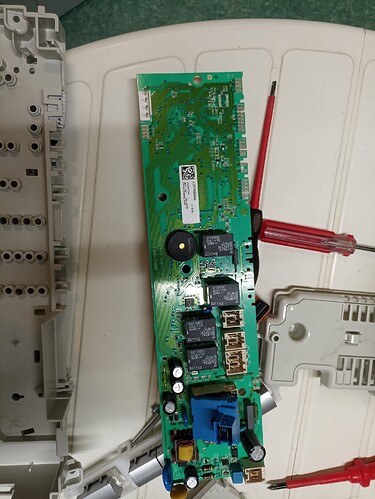

Bonjour.. j’ai ouvert la machine, démonté la face avant, déconnecté tous les câbles et ouvert le boitier de protection du circuit électronique: aucune trace apparente de partie cramée. Sur le site AEG, je vois qu’il existe le bloc complet, mais avec le descriptif “électronique pas configuré, avec, affichage”… que veux dire le “pas configuré”. En quoi consiste cette configuration ? Est-il possible de la faire soi-même ?

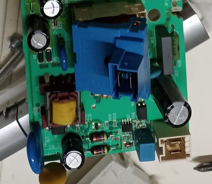

la photo de la plaque circuit

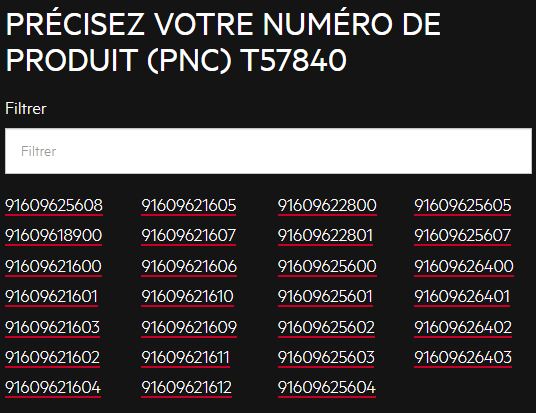

Bonjour, pour trouver l’éclaté correspondant au modèle, il faut le PNC Pièces détachées et accessoires pour Sèche-Linge - AEG
Pourquoi le boitier bleu est déclipsé ?
Le boitier bleu est déclipsé parce que je voulais voir à l’intérieur si qchose posait problème (vu que c’est le bouton de commande général, et que rien ne s’allume).

Il n’est peut être pas nécessaire de changer la carte qui coute un bras programmée.
Pouvez vous mettre une photo plus détaillée de la carte et de sa face arrière ?
Donner le PNC exact ?
Il y a probablement une panne connue de l’alimentation à découpage

Concernant les PNC, il en existe effectivement un certain nombre pour le SL AEG T57840 (si T est bien le 1er caractère de la référence de l’appareil)

Merci à vous tous pour vos contributions. Le PNC est 91609621601, qui se retrouve effectivement dans la liste de RdB (j’avais trouvé la même liste sur le site AEG).

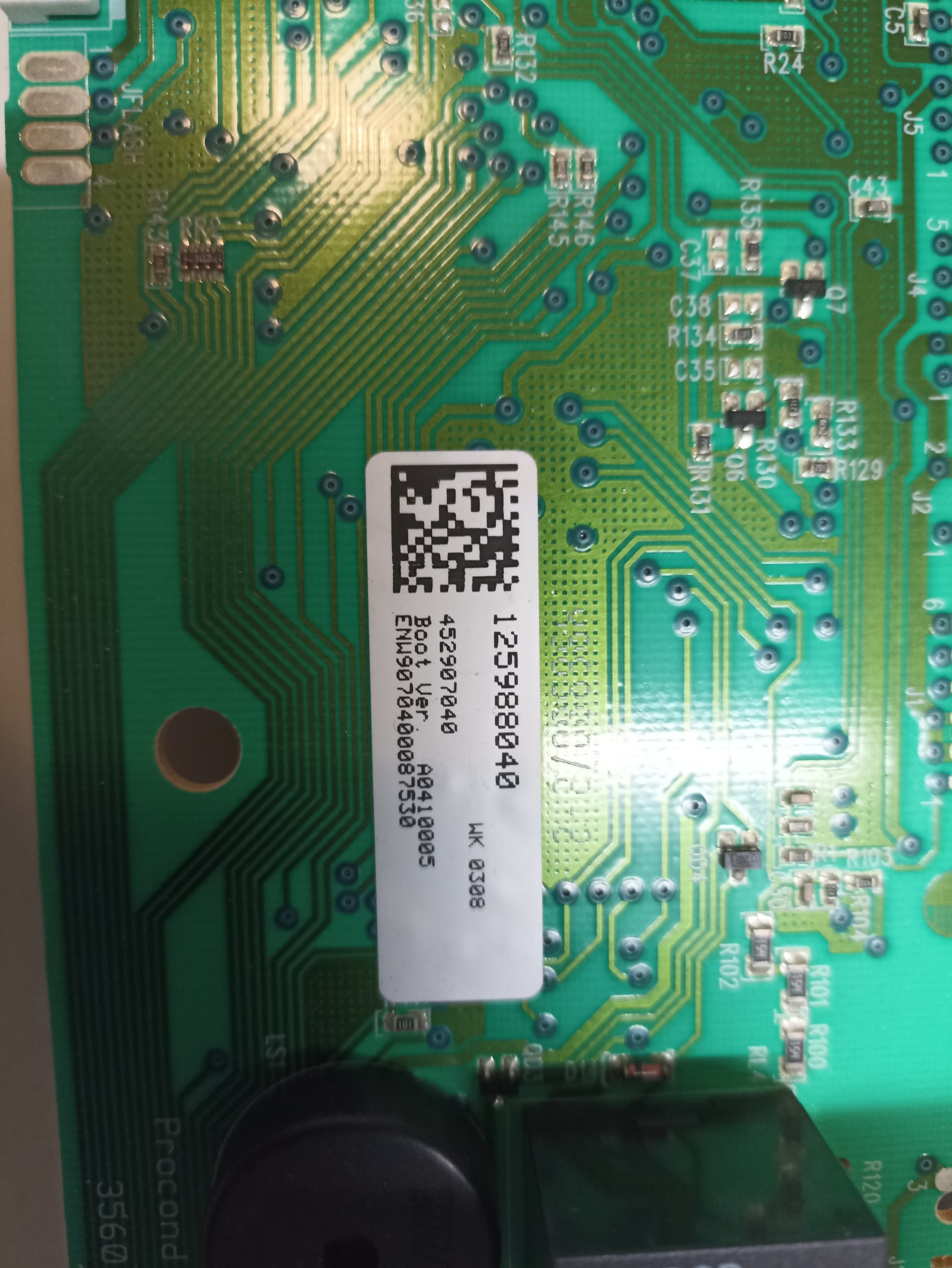

Pour la réparation et l’état du board, je n’avais rien vu de spécial. J’avais pris la photo de l’étiquette, mais cela ne couvre pas toute la carte
