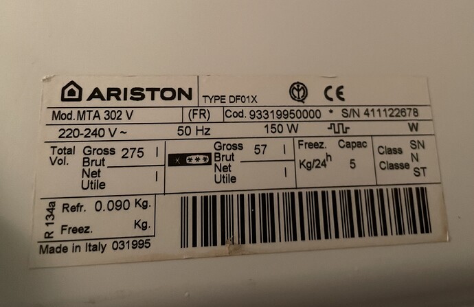

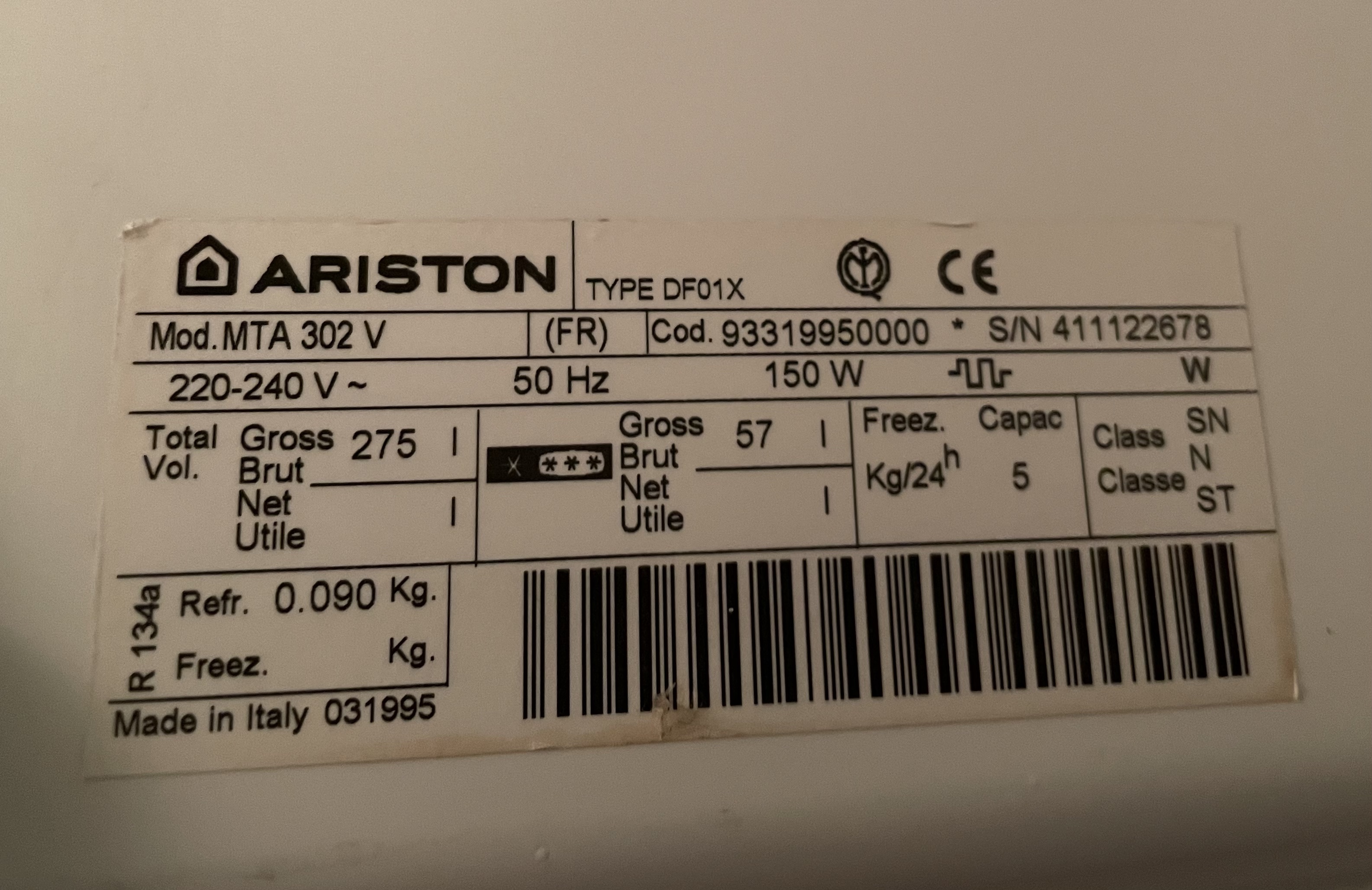

Pour trouver les pièces correspondant à votre modèle, il nous faut la photo de la plaque signalétique de votre appareil. Elle doit se trouver à l’intérieur de votre appareil, en enlevant le bac à légumes.

@Fabrou ,
Merci pour la photo, c’est bien ce qu’il me fallait.

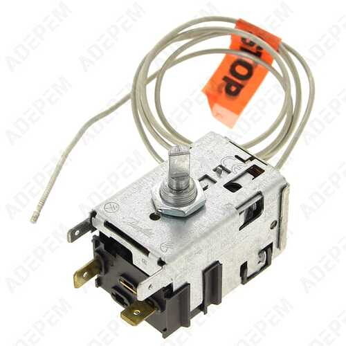

Voici le lien vers le thermostat de votre appareil pour commencer :
Faites le test pour le joint, et dites moi si vous avez besoin de sa référence. Mais si votre appareil fait trop de froid, le problème vient certainement plus du thermostat que du joint.
