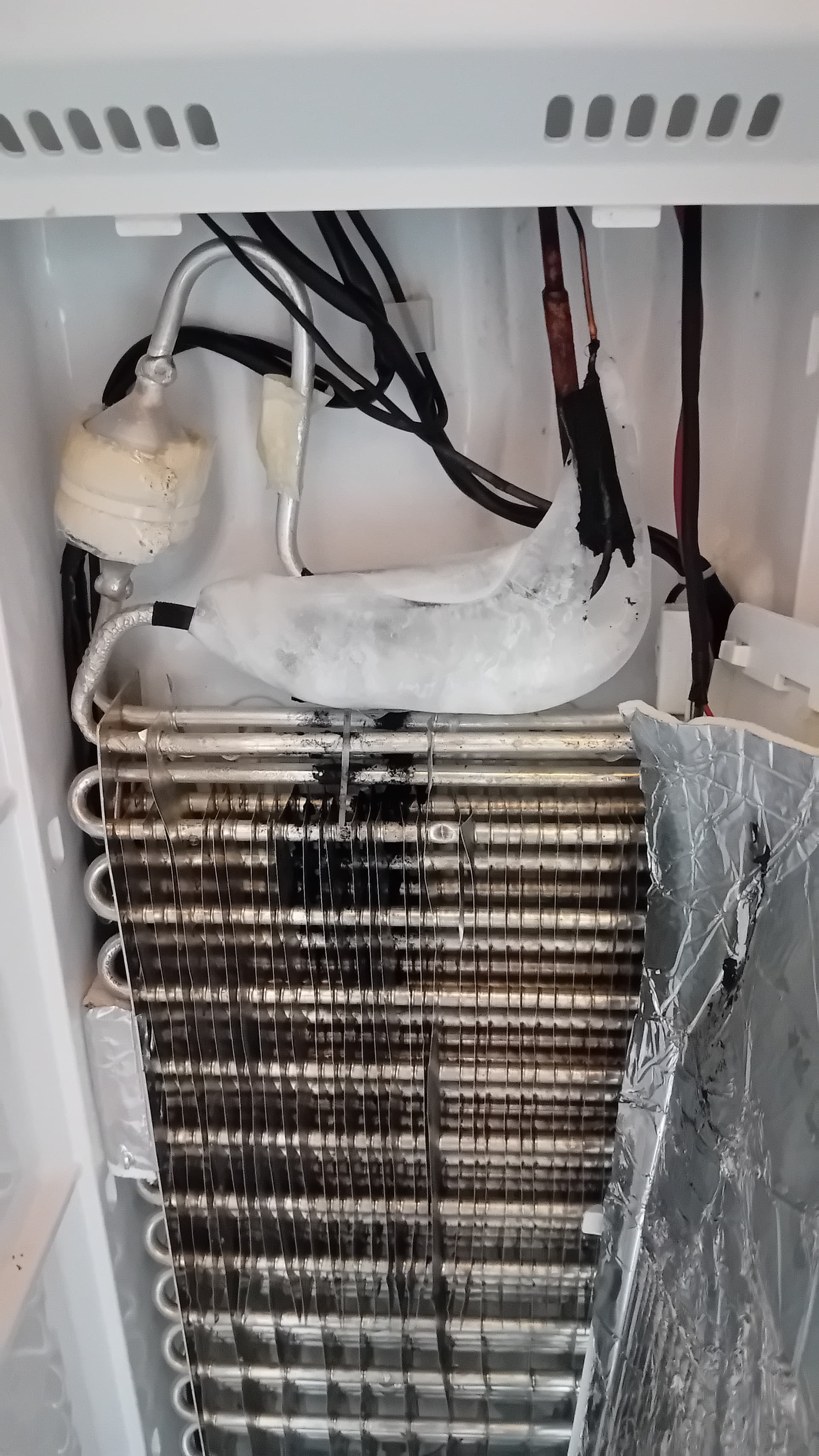

Refrigerateur americain HAIER HRF-628IF6 monte en temperature.
J’ai démonté la partie congelateur et une piece est prise en glace (cf photo).
Je l’ai débranché, j’attends que tout degivre correctement.
Est-ce qu’une piece en panne peut être à l’origine du problème?
Merci
Vérifiez la résistance de dégivrage, mais problème du à la canicule, souvent.
