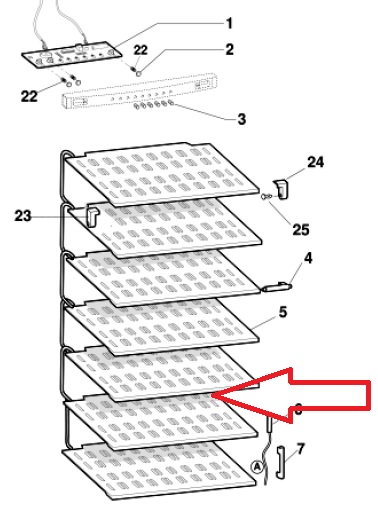

La température de mon congélateur Ariston UPA352XEU reste très basse (-24). Je soupçonne un problème de sonde mais je ne parviens pas à localiser le capteur dans le congélo. J’ai téléchargé un éclaté du dit congélo qui semble localiser le capteur (noté A 6) dans le bas de l’appareil, mais rien de ce type en réalité. Avant de commander la sonde (ref DPM 44367), je souhaiterais vérifier son emplacement.

La sonde est forcement en contact avec l’évaporateur.
Elle est effectivement représentée au niveau du 2 eme tiroir en partant du bas, plutôt coté droit , mais les vues ne sont pas toujours
fidèles à la réalité
L’extrémité de la sonde doit être visible dans un angle , tout à fait dans le fond de l’appareil.

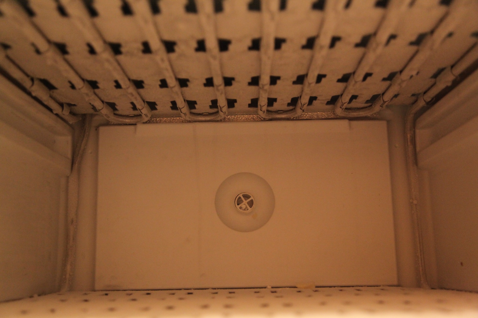

Je viens d’enlever le tiroir et de vérifier, mais je ne vois rien de ressemblant à la sonde dans les angles. Au fond, il y a cette ouverture, mais là non plus pas de sonde (cela semble être un isolant polystyrène à l’intérieur).
Pour être plus clair, j’ai fait une photo.
Si vous avez une autre précision, je suis preneur.

Elle n’est pas sur la photo , effectivement.
