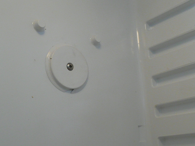

J’ai un problème de régulation de froid sur mon frigo Ariston ERF 351 X EN/1: le moteur tourne sans arrêt, le fond du frigo est recouvert d’une fine couche de givre, et mon bac à glaçons est envahi de glace !!
J’ai bien sûr pensé à un thermostat défectueux, mais après l’avoir changé, et remis la sonde au même endroit que celle du précédent, le problème reste identique: le moteur ne s’arrête jamais, à moins de descendre le thermostat au-delà de 1, jusqu’à entendre un petit clic et l’arrêt du moteur. Celui-ci ne redémarre pas aussitôt, même si le thermostat est poussé à 5 !!
Dans le compartiment du frigo j’ai une capsule vissée. Une fois dévissée, je ne vois pas apparaitre l’extrémité de la sonde. Devrais-je la voir ? Le capot de la capsule a une rainure “en escargot”, comme pour recevoir cette fin de sonde…
Merci beaucoup pour vos réponses à venir.

C’est effectivement à cet endroit que vous devez positionner l’extrémité de la sonde sinon, la température
n’est pas captée au bon endroit et le thermostat ne peux pas faire son boulot !

Comment dois-je faire pour positionner la sonde à cet endroit. Dois-je élargir le trou au fond du compartiment pour récupérer l’extrémité de la sonde ? J’ai essayé de la pousser un peu plus loin: elle s’enfonce (difficilement) avec un bruit de traversée de polystyrène. Dois-je déshabiller l’isolation au dos du frigo pour guider plus facilement l’extrémité de cette sonde ?

Essayez de passe un cintre dans le trou pour liberer le passage ,ensuite ,refaites un essai avec la sonde.
Alors j’ai finalement réussi à faire rentrer la sonde dans le compartiment, par le petit trou à côté du pas de vis de la capsule !! Mais ça ne change rien. J’ai du coup introduit presque 10 cm de la sonde dans le compartiment, et toujours aucune régulation !!! Je n’y comprend plus rien, à croire que le thermostat neuf est HS !!
