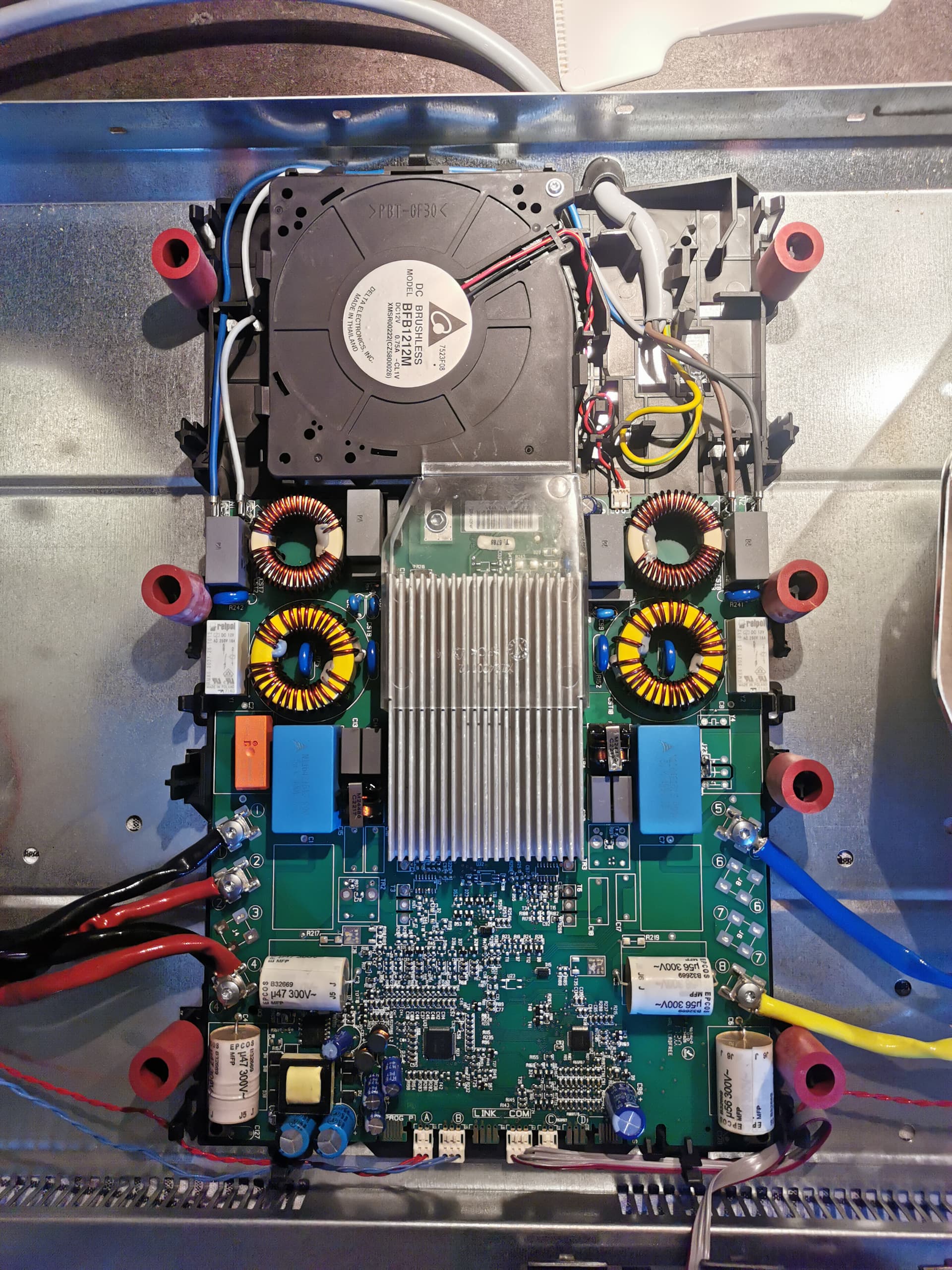

Bonjour, j’ai un problème de détection sur une plaque/table induction BPI6315.
Le gros foyer est fonctionnel à 100%, par contre les 2 petits clignotent comme si la casserole n’est pas détectée. Pas de code erreur sur la plaque.
Si quelqu’un peut me renseigner sur le sujet.
Bonjour Arnaud67. Panne fréquente sur ce type de carte de puissance, il arrive que l’enroulement du petit transformateur d’intensité qui détecte la présence ou non des récipients, soit rompu. Il faut donc dessouder ce composant pour vérifier sa continuité. C’est une pièce difficile à trouver, mais on pourrait vous dépanner si besoin. Dans quelle région êtes-vous ?

OK, alors si vous pouvez dessouder ce petit transformateur, il vous faut ensuite mesurer sur les deux picots de l’enroulement le plus fin, c’est là que vous devez trouver une continuité, sinon il est HS. Dessouder le transformateur qui est sur la partie de vos inducteurs en question. J’en ai un en bon état si ça peut vous dépanner.
