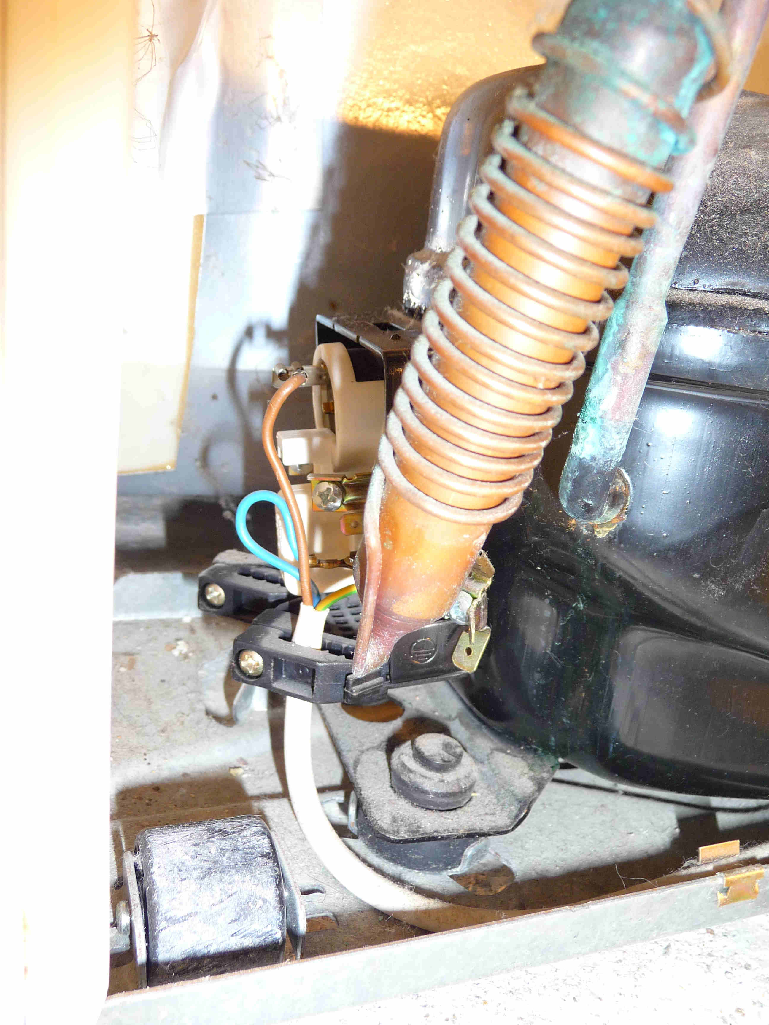

Essayez de voir si le relais de démarrage vous parait en bon etat (il est branché directement sur le compresseur)
S’il est cramé, on tiendra notre coupable .

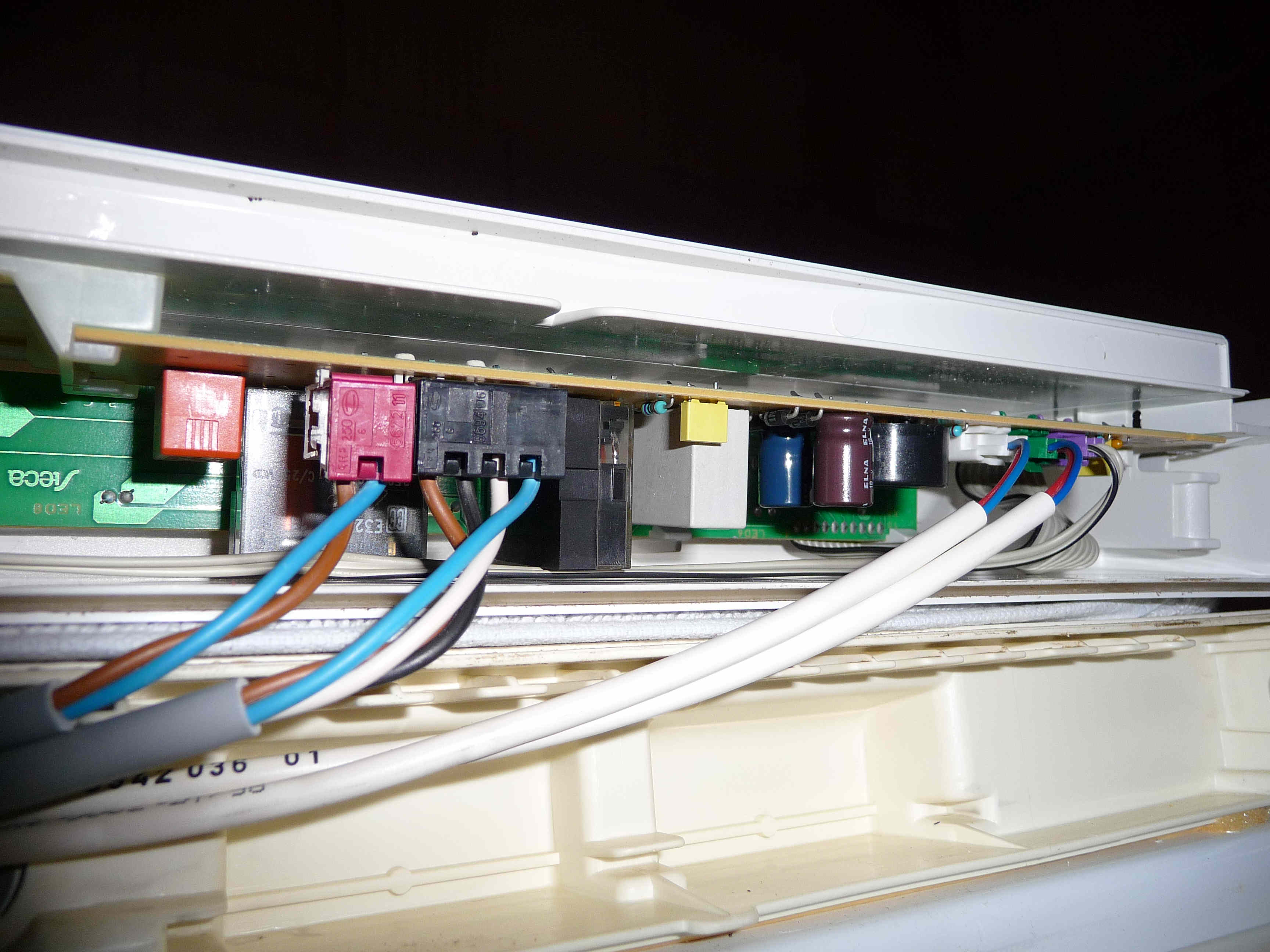

Malheureusement , j’ai peur que le problème vienne de la platine thermostat :frowning:
Il y une chance pour que ce soit simplement un condensateur defectueux…

je joins une photo de ma platine afin de ton analyse :bulb:
Les condo paraissent corrects.
Pour le relais , il en existe 2 versions sur ce modèle :
Bonjour DPM2, :ugeek:
Voiçi la photo du relais de démarrage qui sur le compresseur du congélo, il a l’air sain, pas de fils grillés ou de noiceur autour :smiley:
