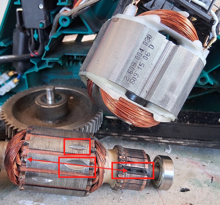

À tout hasard, le morceau d’induit détaché, ça vous parle ? (le changement de la pièce, c’est le prix de la machine d’occasion…)
Bon week-end !
Il faudrait joindre une photo pour evaluation du souci ( c’est peut etre réparable avec de la colle Hte température?? ) mais en principe si il manque une section rotor celui ci est hs…
mamigas
Merci Mamigas, je joins une photo (impressionnante) mais le morceau a disparu de toute façon (dans les déchets qui étaient dans la coque, certainement;;……)
C’est ce que je pensais, merci encore, bonne continuation,
alain
(pièces jointes)
Bonjour Titane.
Par expériences, le rotor et HS irréparable, ne faite pas de frais, cela ne servira à rien.
Désolé d’être aussi direct, mais jje n’ai jamais vu un rotor fonctionner dans cette état.
Cordialement.
Les petites encoches sur le circuit magnétique sont normales, (elles servent à équilibrer le rotor.
Si toute fois vous arrivez à le maintenir en vie, dites nous combien de temps. Cordialement.

Merci Yvsprev (et Mamigas) ! Effectivement, ne connaissant pas, j’ai pensé au départ que c’était régulier et usiné, mais comme ça suivait justement la ligne de la partie manquante, je trouvais cela curieux.
Bref, je vais voir ce week-end pour le peaufinage-remontage et je vous dirai si ça tient ! Bonne soirée… :slight_smile:
