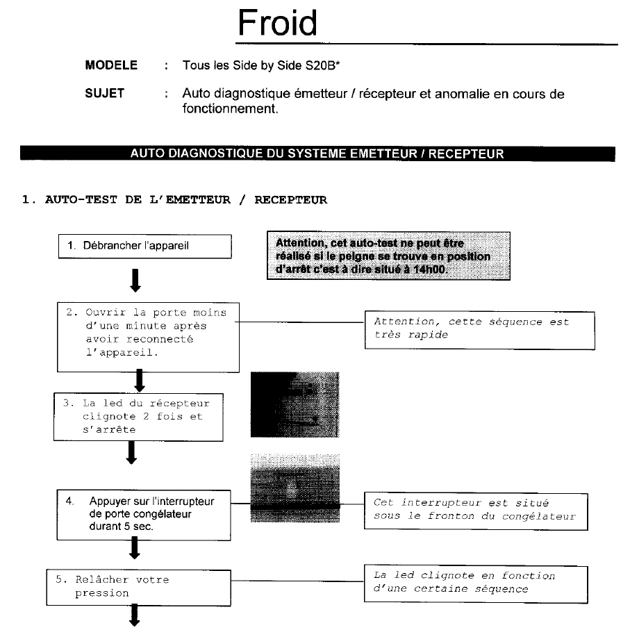

Merci beaucoup pour votre notice. Je vais donc effectuer le test.
A bientôt
