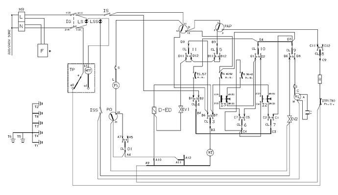

je cherche aussi un schéma électrique même général de lave vaisselle
