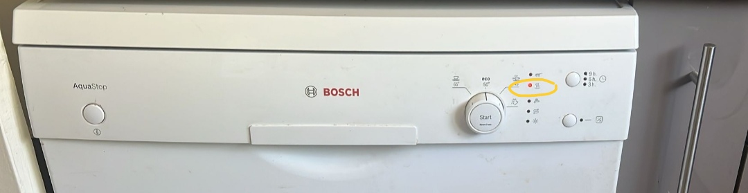

Bonjour, le lave vaisselle de mes parents est en panne. Il s’agit d’un Bosch sms40d12eu/13.
Quand ils l’allument il semble normal mais tout de suite le 2e voyant en partant du haut qui désigne la fin du cycle s’allume mais ensuite on ne peut plus l’éteindre le bouton arrêt ne répond pas.
Avez vous une solution à ce problème ?
Merci pour vos retours.
Bonjour,
Essayez d’appuyer sur « start » 5 secondes Désactiver la sécurité enfants | Bosch Électroménager
Je pense avoir déjà essayé ça. Ça n’a pas fonctionné
