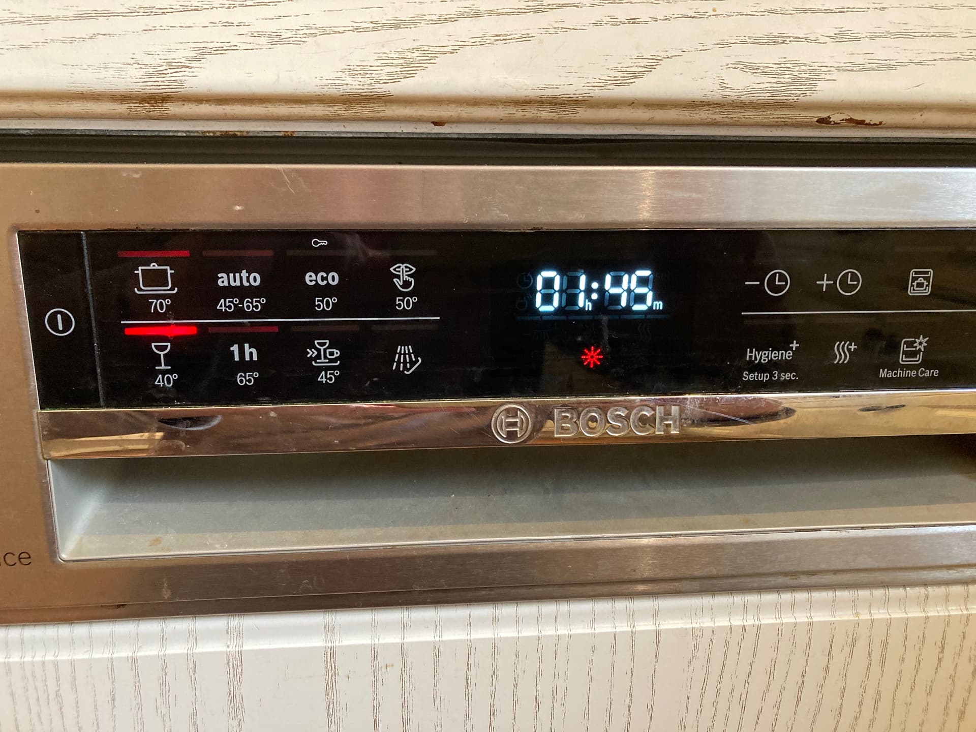

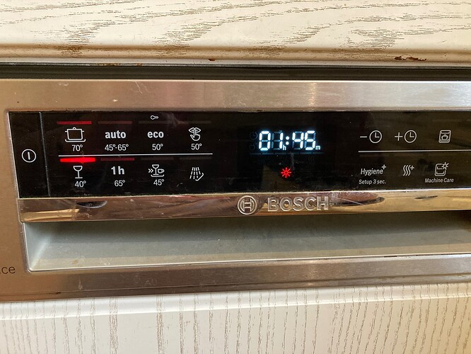

Panne Lave vaisselle Bosch SMI68MS07E non identifiée
Impossible de démarrer un cycle lavage. Il n’y a pas de code erreur pouvant indiquer le type de panne. Par contre, un voyant du cycle 40° reste allumé en permanence et la durée du cycle 01:45 clignote (Voir photo). Impossible de choisir une autre programmation, et impossible de faire démarrer la machine et impossible d’éteindre la machine (forcé de la débrancher). Avez-vous une idée de ce qu’il faut faire ? Merci par avance.
Bonjour, si après avoir debranché plusieurs minutes, ça ne revient pas, une des cartes électronique est HS, faut voir avec l’âge de la bête :wink:
Merci pour votre réponse. Le lave vaisselle a six ans seulement !
J’ai débranché et rebranché, rien n’y fait.
Y-a-t-il une seule carte ou plusieurs ?
En appuyant 3 secondes sur START, l’heure clignotante devrait revenir à zéro. ?
